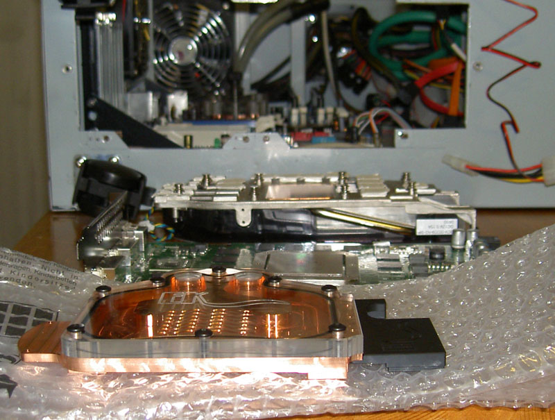

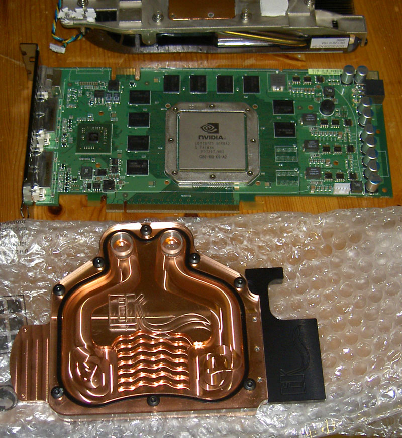

Blokken var kjøpt fra http://www.coolerkit.dk/ og ankom i dag 3. April, desverre tenkte jeg ikke på ta bilde av selve esken, men det var ikke så mye se da den inneholdt, blokka + 11 skruer i varierende diameter/lengde(for hver sin plass i blokka), PVC brikker(mot print) og stål brikker for ha ovenpå PVC brikkene, og igjen skruene igjennom disse og i selve blokka.

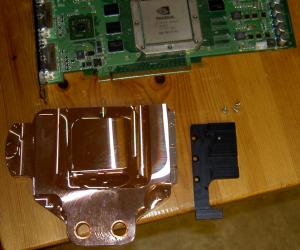

Spenningsregulator (svart på bildene nedenfor) var ikke montert, men var bare litt kjølepasta + 3 skruer så satt den.
Selve blokka sett underifra(siden som skal mot GPU, minner, shader unit) uten montert spenningsregulator kjøler.

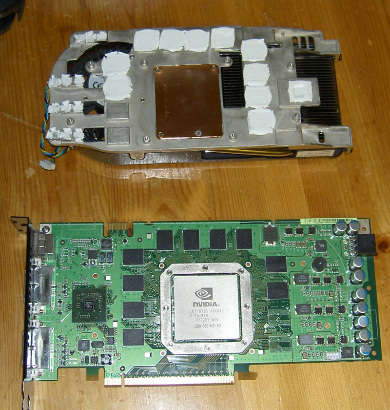

Her er ovenfra og ned, mitt CM Stacker's bunn(lettere modifisert), Asus EN8800GTS orginal kjøler sett underifra, selve grafikk kortet med rengjort minnebrikker, GPU, Shader unit, og spennings regulatorer, og sist men ikke minst vannblokka.
Et nærbilde av orginal kjøler og GFX

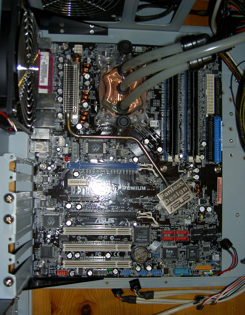

Hovedkortet nesten klar for montering, desverre fikk jeg ikke plass til min NB kjøler :(
Blokka sett fra siden og ovenfra og med spenningsregulator kjølingen, som er gjort av aluminium, desverre viste det seg kjølingen til spenningsregulatoren ikke fikk kontakt, var faktisk så mye som 1-1,5mm luft mellom, så fikk bruke deler(det overflødige av kjøle-pads som bygger litt) fra orginalkjøleren, som pr. nå virker som fungerer ok. Alle andre fikk kontakt etter litt 'luring' med skruene.

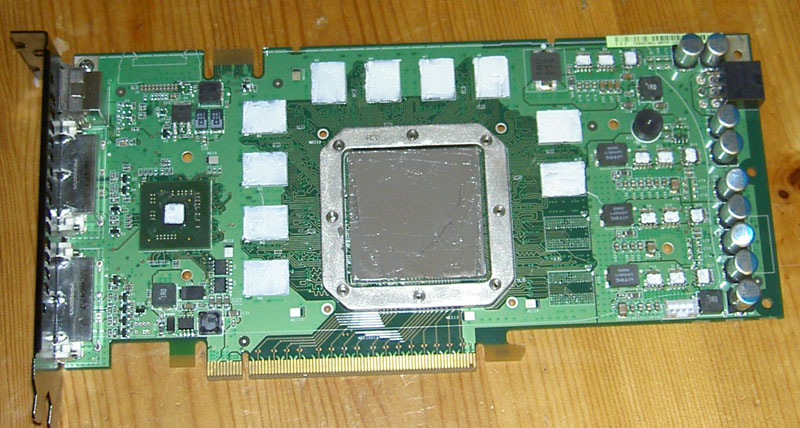

GFX har fått kjølepasta, bruker AS5 på selve GPU og vanlig ceramic til alle andre komponenter da sistnevnte ikke leder strøm så bra som AS5, og den dag vann-blokka skal av igjen blir det garantert griseri..

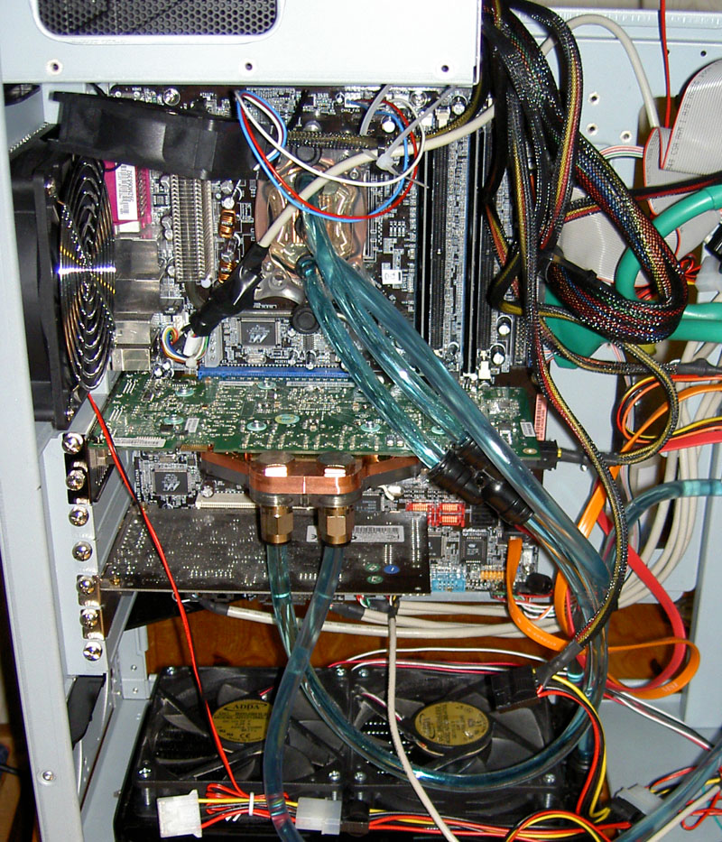

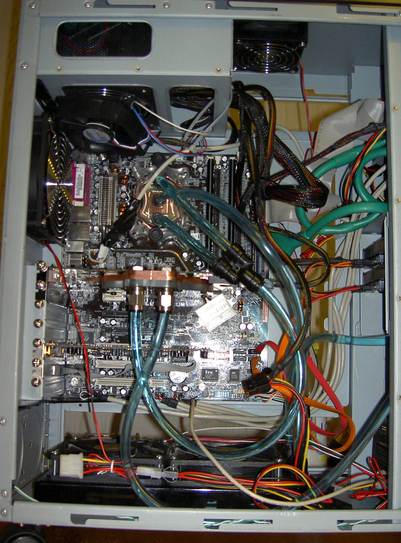

Montert i kabinettet og klart til bruk, tett og fungerer som jeg kan se ;)
Temperaturer på en std kjøler lå normalt idle på rundt 50-60 grader avhengi av hvor kraftig jeg kjørte viftene til min radiator, load har jeg sett over 85 grader, men nå etter vannkjølingen og minimalt med testing ;) idle på ca 41(cpu 25-28), load rundt 54-55 grader.

Joda man skal vel ikke klage, glemte jo legge til at temp. med orginal kjøler var stock speed(512/1200/800), og med vannkjølingen var det 597, 1407 og 875MHz.
Har selv 8800GTX utgaven av denne blokka, og da fulgte det med nye pads. Sikker på at de ikke ligger nedi eska?
Kjøpte min direkte fra Eddy, ikke gjennom forhandler.
Kan også nevne at jeg fikk med feil bruksanvisning, men det ligger bruksanvisninger på hjemmesiden til Eddy
8319984[/snapback]
Du har faktisk rett, det fulgte med, bare jeg som ikke tenkte på det som hva det var.. får se kanskje jeg for sikkerhets skyld legger dem på istedenfor, men ser ikke ut som om det lim på dem?
Joda, det er et sånn plastbelegg du må rive av først. (om det er de samme som jeg fikk)
Edit: Når jeg tenker meg om var det vel egentlig ikke så mye lim, men mer bare litt klebete av seg. De skal jo uansett holdes på plass av blokka.
Endret av kakarlsen
