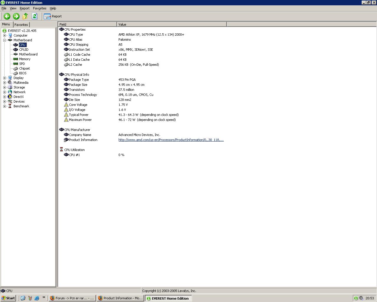

Hvilket hovedkort er det du har?
Drivere følger som regel med på en CD, men de nyeste driverne får du på produsentens hjemmeside. Sjekk først hvilket modellnummer det er.

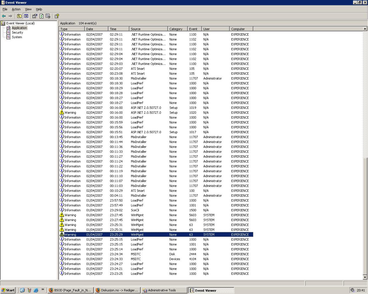

Har nå vært innom event manager:
A provider, Rsop Planning Mode Provider, has been registered in the WMI namespace, root\RSOP, but did not specify the HostingModel property. This provider will be run using the LocalSystem account. This account is privileged and the provider may cause a security violation if it does not correctly impersonate user requests. Ensure that provider has been reviewed for security behavior and update the HostingModel property of the provider registration to an account with the least privileges possible for the required functionality.
andre
A provider, HiPerfCooker_v1, has been registered in the WMI namespace, Root\WMI, to use the LocalSystem account. This account is privileged and the provider may cause a security violation if it does not correctly impersonate user requests.
Warningene er fra asp.net eller no'.
Endret av specnaz91

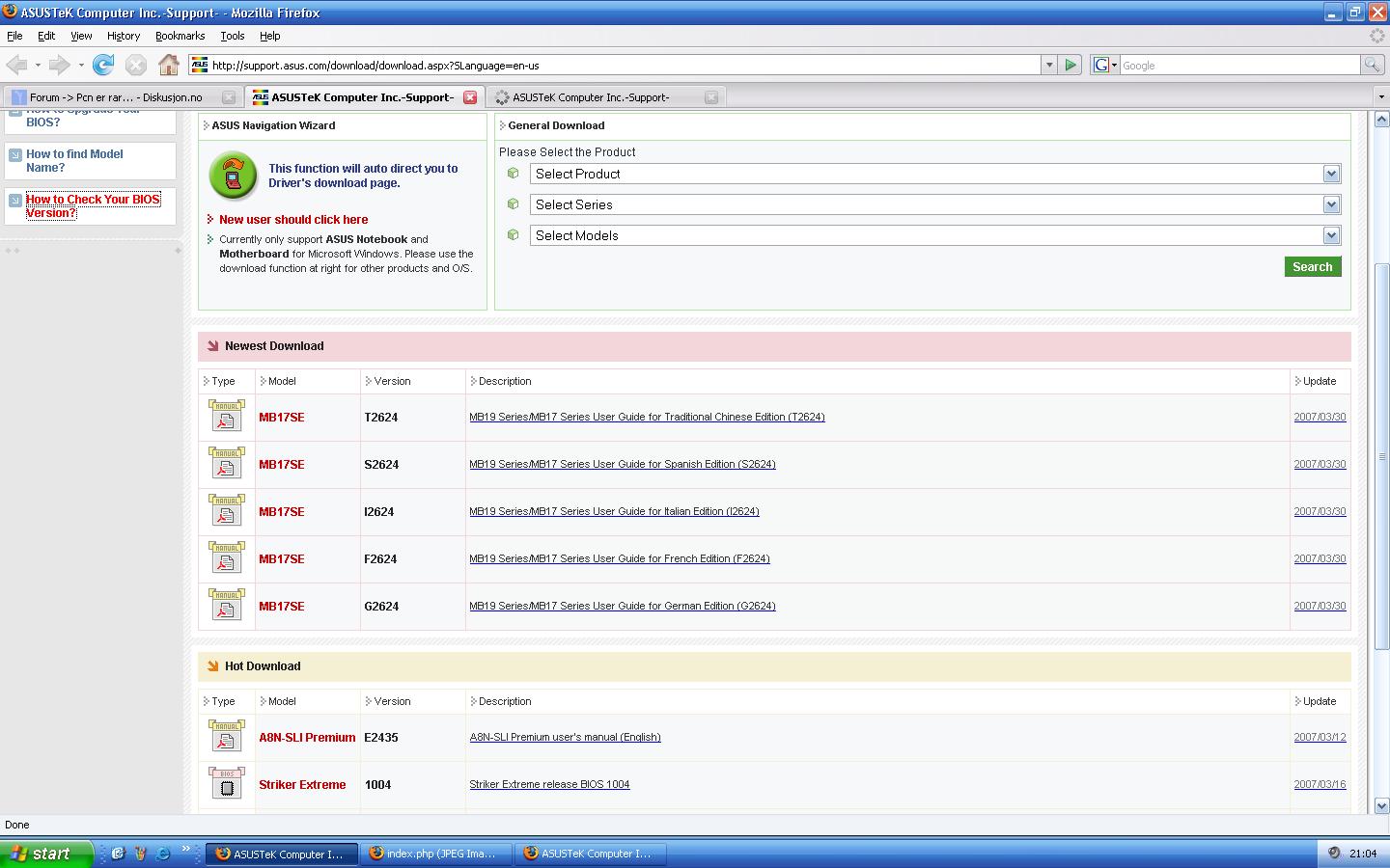

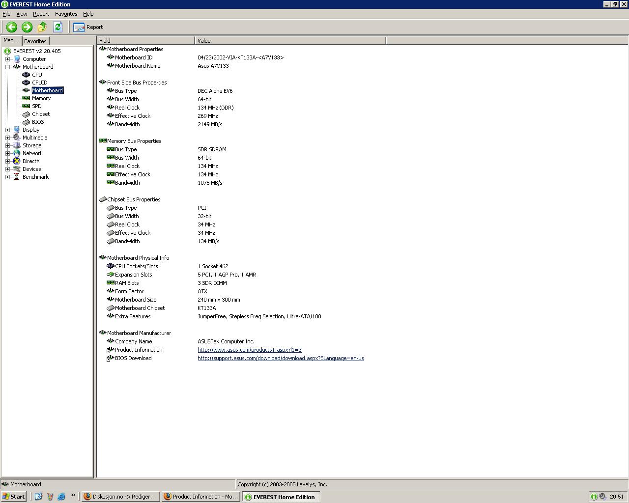

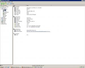

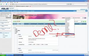

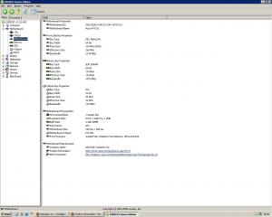

Her er hovedkortetmitt sin informasjon, kan noen gi meg direct link til driver linken? :love:
Eh, skal jeg oppdatere BIOS'en? Men men, kan noen gi meg download link?
Endret av specnaz91
Søk i download etter A7V133
Eller gå via valgene: Motherboard - .......

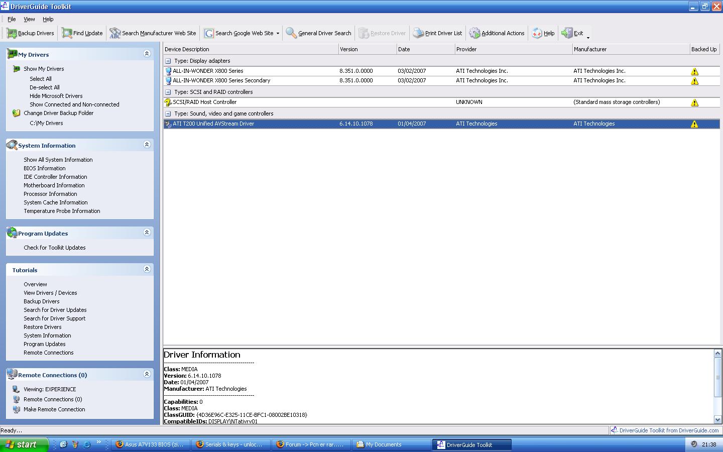

Se her, mange komponenter uten drivere.... :hmm:
Nettopp kjøpt driverguide toolkit, den søker automatisk etter de driverne jeg trenger :love:
Den som hjelper meg helt, kan få et års abonnenemt for DriverGuide toolkit er jop bare dollar uansett :)
Ah, må jeg bruke disketten for å oppdatere, og jeg som ikke har diskettstasjon :|, er det en måte der man kan bruke cd på? :roll:
Endret av specnaz91

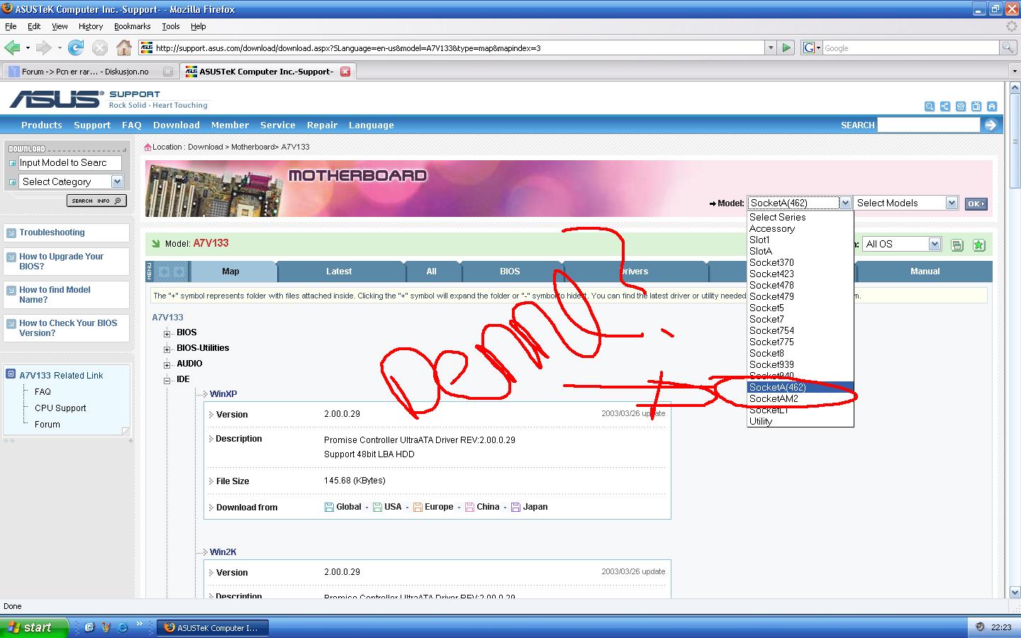

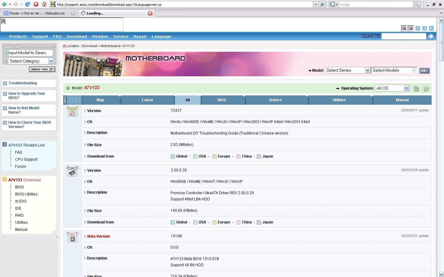

Slik skal søk oppsettet ditt se ut:
Motherboard
Socket A(432)
A7V133
Etter søket er ferdig går du til drivere, og velger XP operativsystem
Da får du de driverne du trenger.
NB! Velg kun drivere for 32-bit XP versjon, hvis det er flere valg.

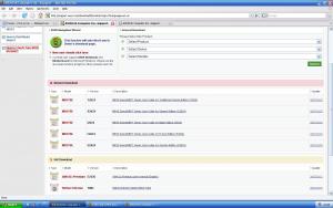

Er på den siden, men ser ingen KUN for 32-bit..
fant 462 og ikke 432, du mente 462?
RAID, BIOS - hvilket av dem? :blush:
EDIT: Nevermind, takket være deg laster jeg det ned :). Er du interessert i DriverGuide toolkit? :)

errrmm.... Jeg mente vel 462 ja.... :blush:
Velg fanen Drivers, og XP OS
Da skal du få de driverne du trenger.
Ikke begynn med oppdatering av bios, før maskinen går bra med nye drivere.
