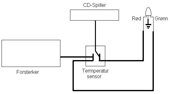

icer Skrevet 1. april 2007 Skrevet 1. april 2007 (endret) Hvilket signal går gjennom Remote kabelen fra spiller til forsterker? Er det impuls eller konstant strøm? Tenkte å bygge forsterker inn i gulvet (nytt gulv) på bagasjerommet og dekke over med pleksiglass (muligens ha noen hull for lufting, men usikker på om det er nødvendig om jeg regner med å la gulvet bygge opp over forsterkeren slik at den da har god tilgang til luft rundtom. I hjulbrønnen lurer jeg på å ha en temperatur sensor som er stilt slik at det ikke er fare for at forsterkeren blir ødelagt av kondens om vinteren. På denne legge frem slik at jeg kan få et led lys i dashbordet som viser grønn om den er på eller rødt når den er av. Så kommer spørsmålet, er dette nødvendig eller tåler forsterkern dette? Hvilken temperatur bør forsterkeren ha for å unngå kondens? Om jeg fester den i hjulbrønnen er jo de "rett" på metallet og utsiden så her kommer jo det til å vere =ute temperatur... Endret 5. april 2007 av icer

icer Skrevet 15. april 2007 Forfatter Skrevet 15. april 2007 (endret) Remote er et signal (+12V) som forsterkeren får fra spilleren. Den MÅ ha dette signalet for å stå på. Hvis du er redd for høye temperaturer bygger du anlegget slik du vil ha det og måler temperaturen nedi der. Blir det for varmt får du bygge inn noen vifter som evt er temperaturstyrt. Keep it simple... 8387830[/snapback] Det er jo det jeg spør etter, har jeg en termostat som kutter dette signalet ved fare for at det er for varmt, kutter den jo remote signalet... Om temperaturen er innen en grei variabel så vil jo ikke termostaten bryte... Enkelt og greitt.... Spørsmålet er om dette lar seg gjøre uten noen videre form for avansert elektronikk.... Endret 15. april 2007 av icer

kaffi Skrevet 17. april 2007 Skrevet 17. april 2007 bare å skaffe deg en termostat med bimetall vern det, men disse er ikke bare å resette. Disse må kjøles ned. Og de slår seg ikke på og av på samme temp feks om en bryter er stilt på 10 så vil den gjerne stå på til det er 13 grader så av til omgivelse temp er på 8 grader
icer Skrevet 22. april 2007 Forfatter Skrevet 22. april 2007 Er klar over dette problemet med bimetall termostater... Regner med dette går fint, skal se nærmere på det når jeg sålangt kommer i prosjektet...
pndjo Skrevet 22. april 2007 Skrevet 22. april 2007 hehe.. for å svare på spørsmålet ditt: det er konstant 12volt når den er på og 0 volt når den er av...
Semikolon Skrevet 4. mai 2007 Skrevet 4. mai 2007 eg trur du har misforstått litt her. når forsterkeren ligger rett på godset i bilen vil du få kondens omtrent uansett temperatur sidan den blir veldig kald. og den blir ikkje veldig kald kun når det er frost ute. du bør isolere godt rundt forsterkeren og ha godt med luft rundt.
