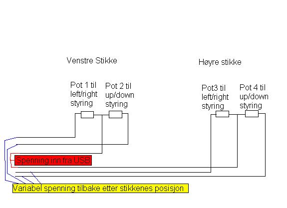

Jeg har en gammel RC radio som jeg har demontert og bare har stikkene igjen på. Det er en strømkontakt til hver av stikkene og det kommer tilbake spenning i 2 ledinger fra hver stikke ettersom hvor stikka står. En ledning fra hver funskjon. Det blir en viss motstand i stikka ettersom hvor den står hvis jeg har forstått det rett.
Noen som vet hvordan jeg kan få denne til å fungere som en kontroll jeg kan bruke i f.eks flyspill til pcn. Kan den kobles til en usb kabel sånn at jeg har spenning inn, og spenning ut til de 4 andre lederne i USB kabelen og bruke en software for å få det til å funke? Eller må jeg ha noe for å få det til å funke. USB kabelen har jo en med spenning ut, og 4 ledere tilbake. Så ettersom hva jeg kan skjønne kan resten fikses via software. Den skal da bare brukes på den pcn med software inne.
Hvis ikke dette er en mulighet, hvordan kan jeg da gjøre det?
Edit: Lagt til et skjema over strømkretsene og hvordan jeg ville gjort det. I hver stikke er det 2 funskjoner som fungerer som Potmetre, og det er 2 stikker. Håper skjemaet er forståelig. Er ikke så lett å lage det i paint

Jeg har en gammel RC radio som jeg har demonter og bare har stikkene igjen på. Det er en strømkontakt til hver av stikkene og det kommer tilbake spenning i 2 ledinger fra hver stikke ettersom hvor stikka står. En ledning fra hver funskjon. Det blir en viss motstand  i stikka ettersom hvor den står hvis jeg har forstått det rett.

Jeg gjorde det for noen år siden, men jeg koblet den til joystik ingangen på et gamelt lydkort, jeg tok bare en gamel joystik som jeg slaktet og loddet ledningene som var koblet på potmeterene i den og koblet på potmeterene i rc kontrolen..

Men det er mulig du har alle lederene du trenger i det rattet... du finner sikkert noe info om hvordan du skal koble det på nettet, se forx link
der står det meste du trenger..
Jeg fulgte guiden du linka til, og jeg fikk det til å funke, nå har jeg bare det problemet at jeg har kalibrert joysticken i win og det endrer seg når jeg åpner realflight G3 med dongle emulator, Laster ned update nå, får se åssen det blir etter det.
