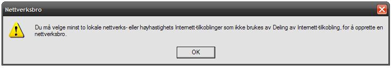

Prøvde det nå , men fikk denne meldingen :

Ellers så kan du lage en bro mellom tilkoblingene.
Velg de to koblingene i nettverkstingen i kontrolpanelet --> høyreklikk --> Opprett bro
8281816[/snapback]
Og med velg så mener jeg merk (les: ctrl-tasten)
