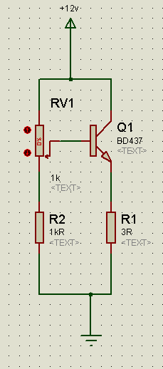

Brusfantomet Skrevet 29. mars 2007 Skrevet 29. mars 2007 (endret) for og lage det selv skulle det holde med en transistor og et potmeter, ikke dyrt. du må såklart ha en pcb eller noe og feste det i da. Kan sjekke om jeg finner noen egnede løsninger Endret 29. mars 2007 av Brusfantomet
Brusfantomet Skrevet 29. mars 2007 Skrevet 29. mars 2007 Her er en mulig oppkobling, kan garantere at den med et vanlig pottmeter skal klare og gi 9 Watt / 0,75 A. Dette frodi vanlige pottmeter ikke liker mer enn 0,2 Watt over seg. hvis du ikke bruker det på nesten maks skal den koblingen takle to deltavifter ( 24 W / 4 A) hvis du vil ha den muligheten må du sette en kjøleribbe på transistoren og bruke et potmeter som tåler nesten 2 Watt. Deleliste med Eflanummer: Transistor: BD437/Ph 71-047-97 (17.00 kr) Potmeter: 1,0 k 64-262-41 (15.50 kr) motstand: 1,0 k 60-054-90 (2.92 kr) totalt:----------------------------------30 kr per kanal R2 er bare motsatanden som representer vifta.
