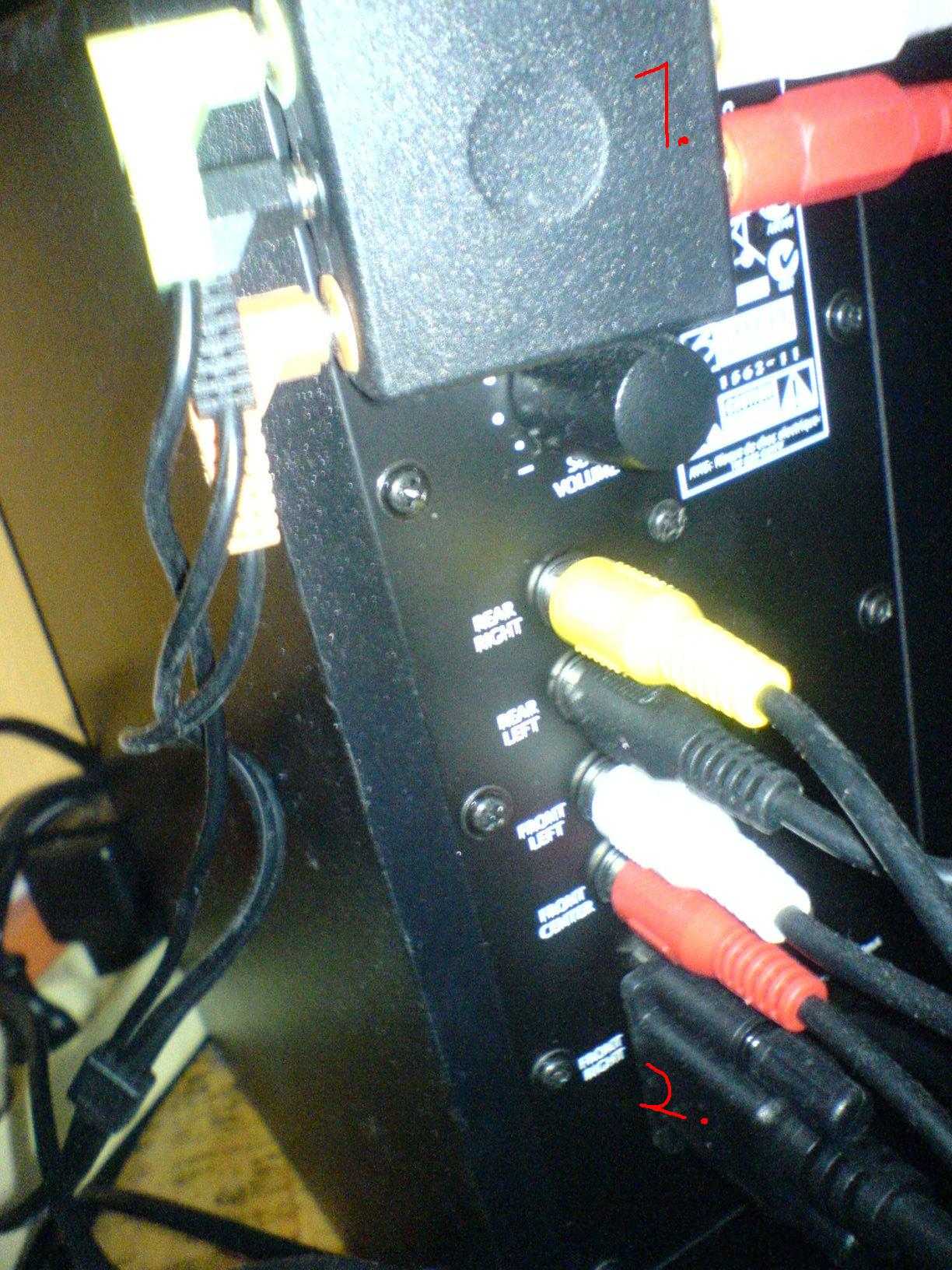

Forsterkeren står i en litt knotete posisjon nå, men fikk tatt et bilde fra baksiden.
Jeg ser nå også at høyttalerne opererer med et sinnrikt system. Fra pcen går det nå en minijack ut og den kabelen kommer inn i en liten boks ved (1). Så går det derfra rett til den høyre fronthøyttaleren (her finnes volumkontroll, headphones utgang og av/på-knapp), også til subwoofern (2). Derfra går det ut til de resterende høyttalerne.

Høres ut for meg som om høyre fronthøyttaler inneholder en forsterker eller noe annen elektronikk, så du må nok ut med loddebolt om du ønsker å koble det høyttalersettet til receiveren din...
M.
Han trenger ikke det hvis det bare er lydsignaler som skal overføres. Da trenger han bare overganger til pluggene, er verre hvis han skal drive høyttalerne med recieveren.

Men, som det også påpekes her, det virker som at det sitter en effektforsterker i høyre fronthøyttaler/sub-woofer'ern, slik at skal jeg få det til må jeg klippe av ledningene og mekke fælt. :nei: Da er det bedre å skaffe et eksternt lydkort.
Endret av jj_
Aha, sånn å forstå. Eneste som trengs er en overgang mellom phono-utgangene på forsterkeren og mini-jack pluggene på høyttalersettet.
Du trenger tre 2xphono-mini-jack kabler og tre mini-jack hann til mini-jack hun adaptere. Tror de har sånt på clas ohlson og biltema.
Endret av Lefse
Men jeg skjønner ikke helt hvor du vil jeg skal koble til for å få surround? Jeg får jo ikke koblet til på høyttalerutgangene.
Det ser litt dårlig ut, se bilde fra baksiden av forsterkeren lenger opp. Det eneste jeg finner er DVR/VCR OUT, men det blir isåfall bare stereo. Ellers er det bare vanlige høyttalerutganger.
