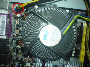

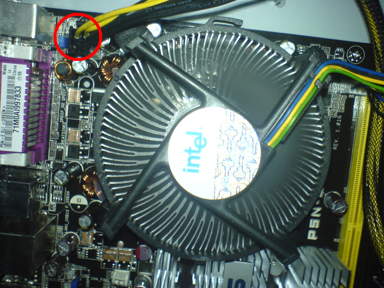

mesha Skrevet 24. mars 2007 Skrevet 24. mars 2007 sjekk om du ikke har kommet borti 12 Volt kabelen til kjøleren....Normalt så pleier det alle vifter gå i ett sekund og så slå seg av hvis den kabelen er ikke plugget i...
Ciffa Skrevet 25. mars 2007 Forfatter Skrevet 25. mars 2007 Jeg prøvde nå å ta ut den 12 volts kabelen og der startet visst maskinen. Hva må jeg gjøre/bytte nå? Jeg regnet med at jeg ikke bør kjøre maskinen uten den kjøleren...
Ciffa Skrevet 26. mars 2007 Forfatter Skrevet 26. mars 2007 Nå skjønner jeg ingenting. Er den 12 volts-kabelen til cpu-kjøleren? Når jeg starter maskinen uten den i går alle viftene, men skjermen forblir svart og det kommer ikke noe pip. Men med den i så stopper alt etter et sek. Er det hovedkortet som har problemer?
Antatra Skrevet 26. mars 2007 Skrevet 26. mars 2007 Nå skjønner jeg ingenting. Er den 12 volts-kabelen til cpu-kjøleren? Når jeg starter maskinen uten den i går alle viftene, men skjermen forblir svart og det kommer ikke noe pip. Men med den i så stopper alt etter et sek. Er det hovedkortet som har problemer? 8241853[/snapback] Du har altså dratt ut CPU vifta ? Da kan det være grunnen til at PCen din ikke viser bilde, eller booter som det også kalles. Du kan ha svidd CPUen eller HK ditt ved å ta ut den ledningen. Han mente nok den ekstra 12V 2x2 pluggen som noen HK har som skal gi ekstra strøm til HK.
Ciffa Skrevet 26. mars 2007 Forfatter Skrevet 26. mars 2007 (endret) Jeg tok ut den ekstra 12V 2x2 pluggen, ikke CPU-vifta. Men hva kan det være som gjør at maskinen ikke starter når den kabelen står i, i motsetning til at den starter uten å boote når den ikke står i? Endret 26. mars 2007 av Ciffa
Antatra Skrevet 26. mars 2007 Skrevet 26. mars 2007 Jeg tok ut den ekstra 12V 2x2 pluggen, ikke CPU-vifta. Men hva kan det være som gjør at maskinen ikke starter når den kabelen står i, i motsetning til at den starter uten å boote når den ikke står i? 8242124[/snapback] Den skal jo stå i for å gi HK nok strøm, så at den ikke booter når den er ute er vel normalt. Det at PCen bare går i 1 sekund når kabelen er i, vet ikke jeg noe om egentlig. Høres veldig rart ut, så lenge du bare har tørka støv uten å røske i kablene eller lignende. Jeg har desverre ingen gode løsninger på akkurat det. Lett støvtørk skal ikke skade så mye..
thrml Skrevet 26. mars 2007 Skrevet 26. mars 2007 (endret) Nå skjønner jeg ingenting. Er den 12 volts-kabelen til cpu-kjøleren? Når jeg starter maskinen uten den i går alle viftene, men skjermen forblir svart og det kommer ikke noe pip. Men med den i så stopper alt etter et sek. Er det hovedkortet som har problemer? 8241853[/snapback] Den 12 volts kabelen må være i for å få bilde på skjermen i det hele tatt. og nei den er ikke til cpu KJØLEREN ( les ordet "kjøler" dvs den trenger ikke strøm.. men viften gjør det.. ) det er til cpu (tror jeg) ATX 12V elns Sannsynligvis er det et eller annet gærent med HK eller Strømforsyning Endret 26. mars 2007 av Stian_Pa
AndyBroke Skrevet 26. mars 2007 Skrevet 26. mars 2007 prøv å koble fra alt og sett det sammen igjen. Det kan fikse mye rart. Du kan også prøve å sette sammen pcen utenfor kabinettet. Da kan det bli litt lettere å feilsøke. Den 12 volts kabelen dere snakker om er strømmen til cpuen. Uten den kan ikke pcen starte.
