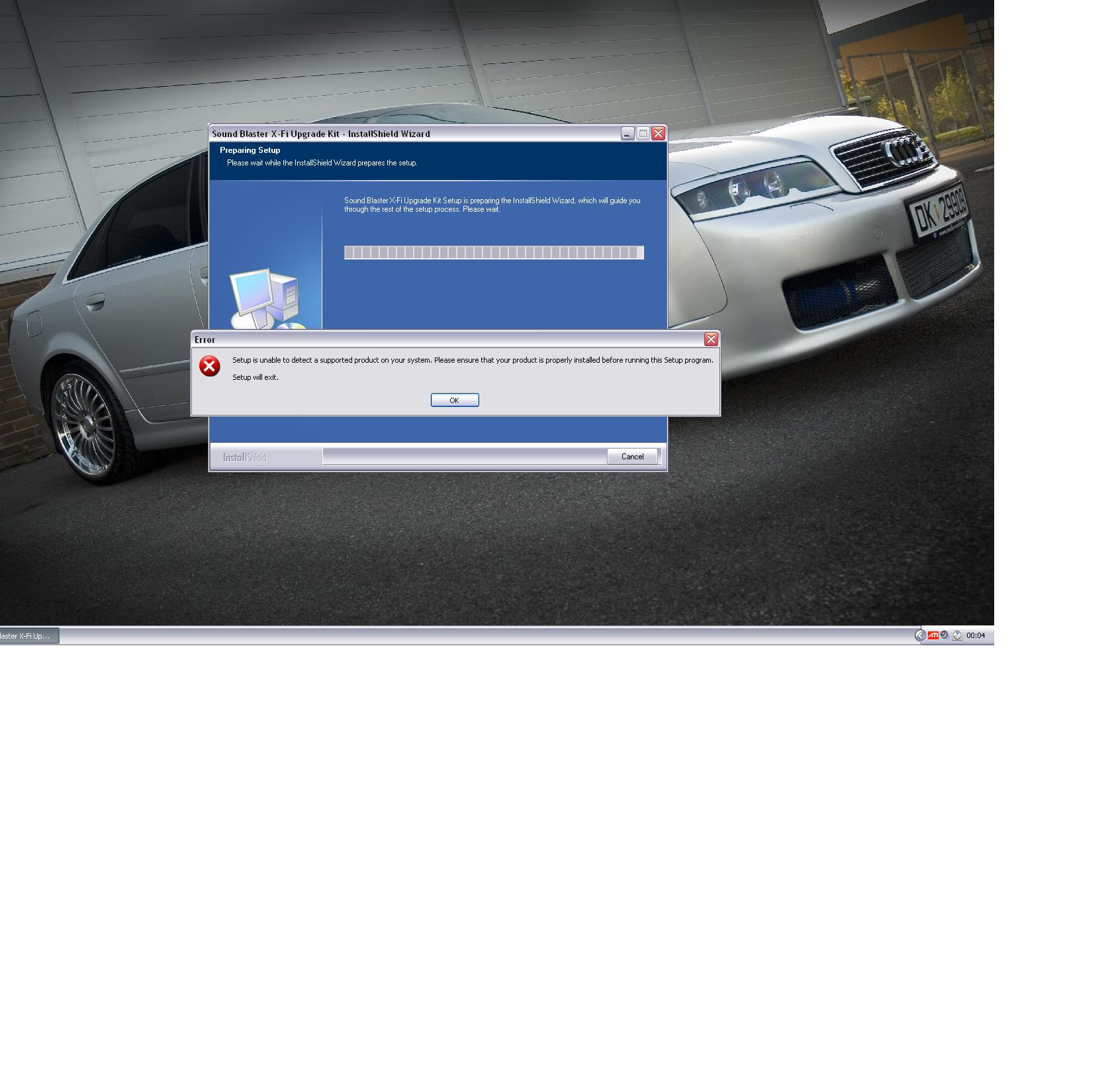

Men det var da alt begynnte å gå GALT... etter at jeg hadde valgt land og språk og skulle til å velge software for I/O consol så begynnte den å instalere men det tok bare none sekunder før jeg fikk denne beskjeden(se bilde)

Vel dette ble sikkert mye for en hver å lese men jeg håper noen av Dere som vet hva problemet er, kan si meg hva jeg gjør videre. For alt virker som sakt men det er litt kjipt å ikke få brukt fjernkontrollen da (som forøvrig går ann å trykke på og jeg ser at consolen reagerer ved å blinke på IR porten, grønn blinking for at den mottar signal) :hmm:
