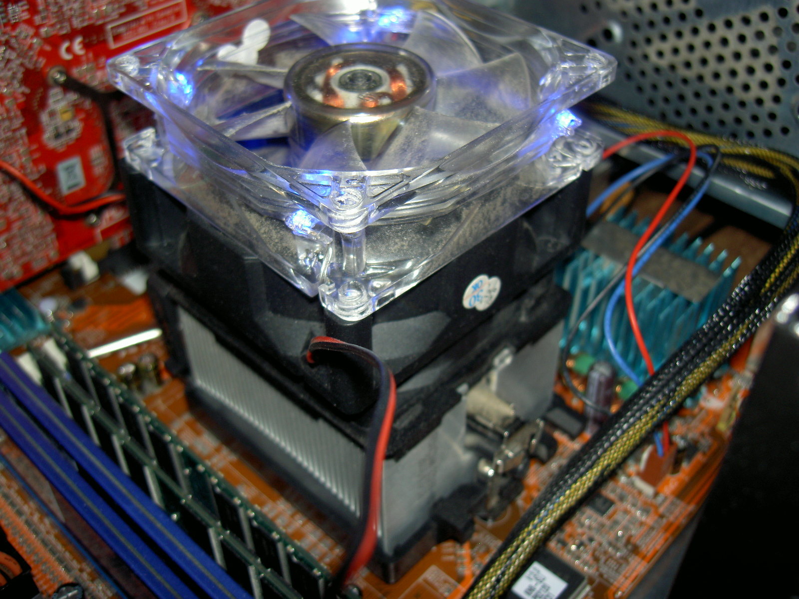

jeg håper det ikke gjør noe men jeg la viftene oppe på hverandre og da blir den kaldere med 3 grader fikk den fra 55 til 52 og i idle ligger den på 43-44

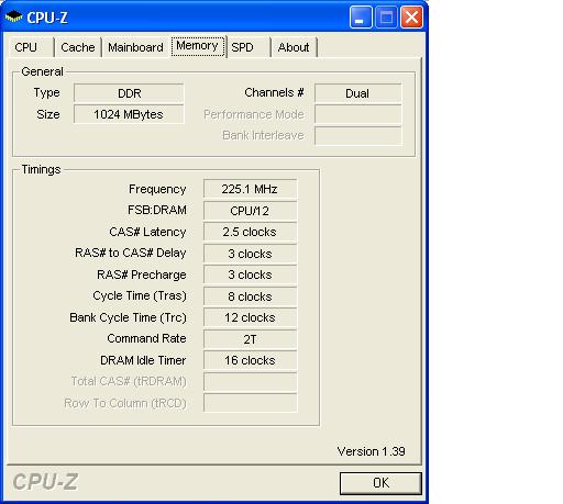

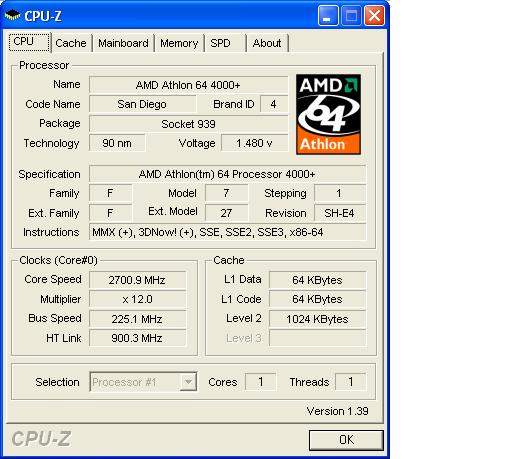

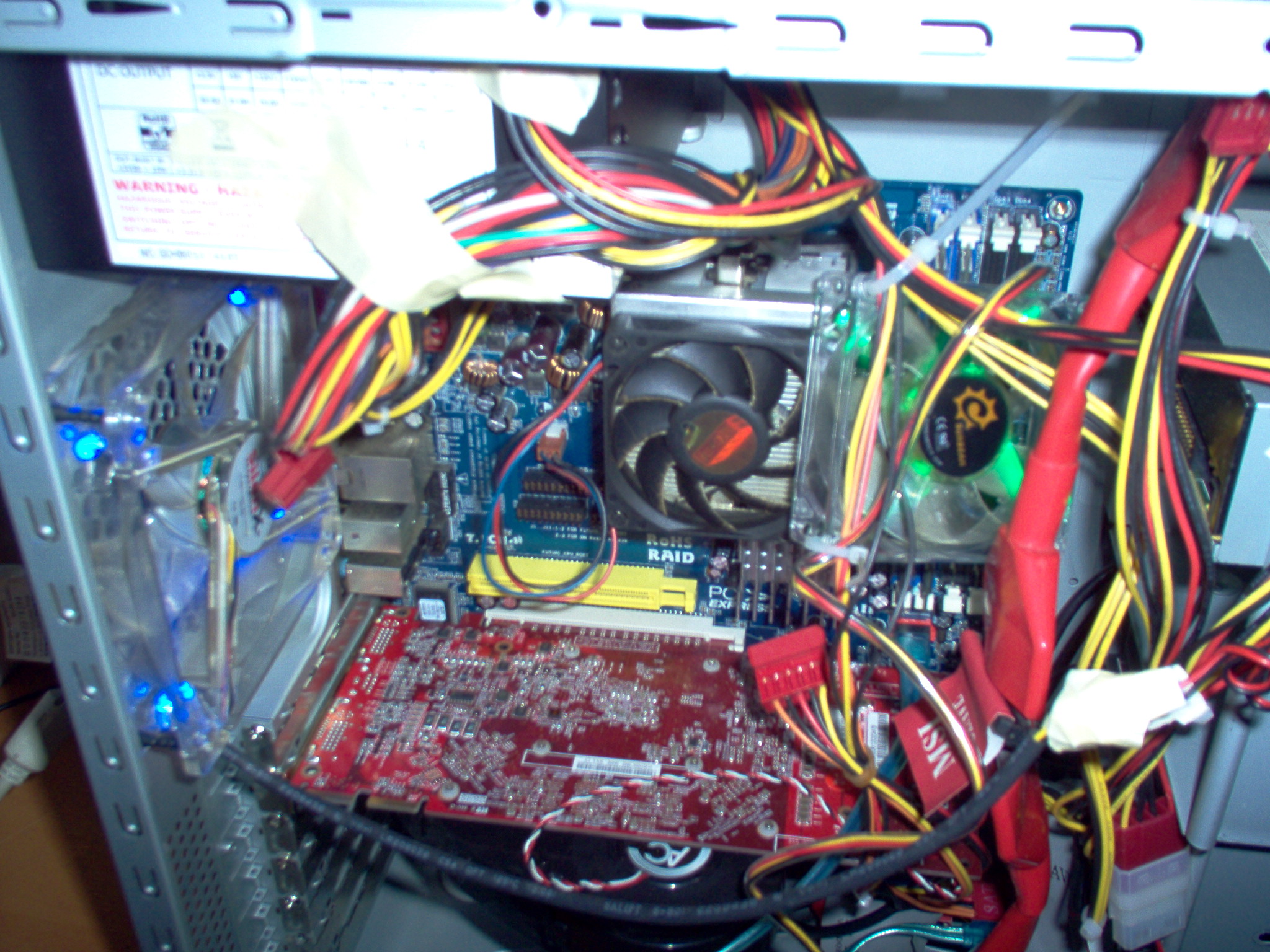

Slik ser mitt ut. Kaldt som bare det. 31 idle og 47 load temp. 4000+@2,7ghz
Tror den 80mm grønne vifta som blåser på ram brikkene også blåser mellom ribbene på cpu kjøleren...
Edit: 2x512 twinmos ddr400 nå på dr500. Alt er dønn stabilt.. (Tror jeg, hehe)
