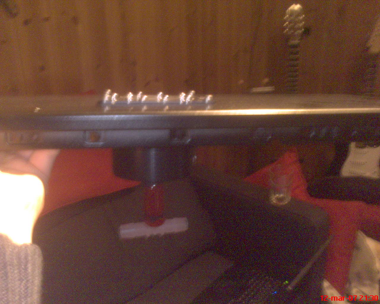

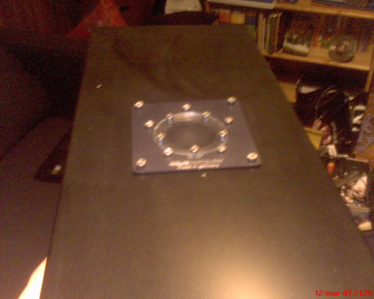

jonas_blomster Skrevet 12. mars 2007 Skrevet 12. mars 2007 brukte den tanken før, men byttet over til aquatube. ikke pga den er dårlig eller noe, men syntes at å montere aquatube i toppen av kabinettet er ekstremt kult og at da kommer tanken i toppen, noe den gamle ikke gjorde, og hadde litt problemer med luft i CPU blokka siden ble øverste punktet i systemet.
tharshan Skrevet 12. mars 2007 Forfatter Skrevet 12. mars 2007 Har du nokon bilde som du kunna posta av den nye tanken?
jonas_blomster Skrevet 12. mars 2007 Skrevet 12. mars 2007 Har ikke montert toppen enda, men har montert tanken Som du ser så bruker jeg den som "fillport" siden den kun har 1/8" gjenger, noe som begrenser flow
