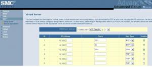

xFreakyx Skrevet 5. mars 2007 Forfatter Skrevet 5. mars 2007 Da har du ikke åpnet portene. 8082573[/snapback] joda, har gjort akkurat som det står her; http://portforward.com/english/routers/por...ox_Live_360.htm legger til bilde av min egen SMC instillinger
Tandamram Skrevet 5. mars 2007 Skrevet 5. mars 2007 Utav screenshot som du har lagt med så mangler det noe ganske vesentlig: Det siste sifferet i IP-adressen det skal NAT'es til. Du har også lagt til 3074 to ganger, én som BOTH (altså TCP & UDP) og en som UDP. Det holder med BOTH.

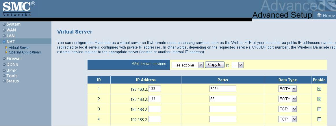

xFreakyx Skrevet 5. mars 2007 Forfatter Skrevet 5. mars 2007 Utav screenshot som du har lagt med så mangler det noe ganske vesentlig: Det siste sifferet i IP-adressen det skal NAT'es til. Du har også lagt til 3074 to ganger, én som BOTH (altså TCP & UDP) og en som UDP. Det holder med BOTH. 8083905[/snapback] blir dette mer riktig da? hmm men fungerer fortsatt ikke. haff
Tandamram Skrevet 5. mars 2007 Skrevet 5. mars 2007 Hvis 192.168.2.133 er IP'en til 360'en så skal det stemme. Mener at det er kun UDP på port 88, men men. Har du ruter/modem fra ISP?
