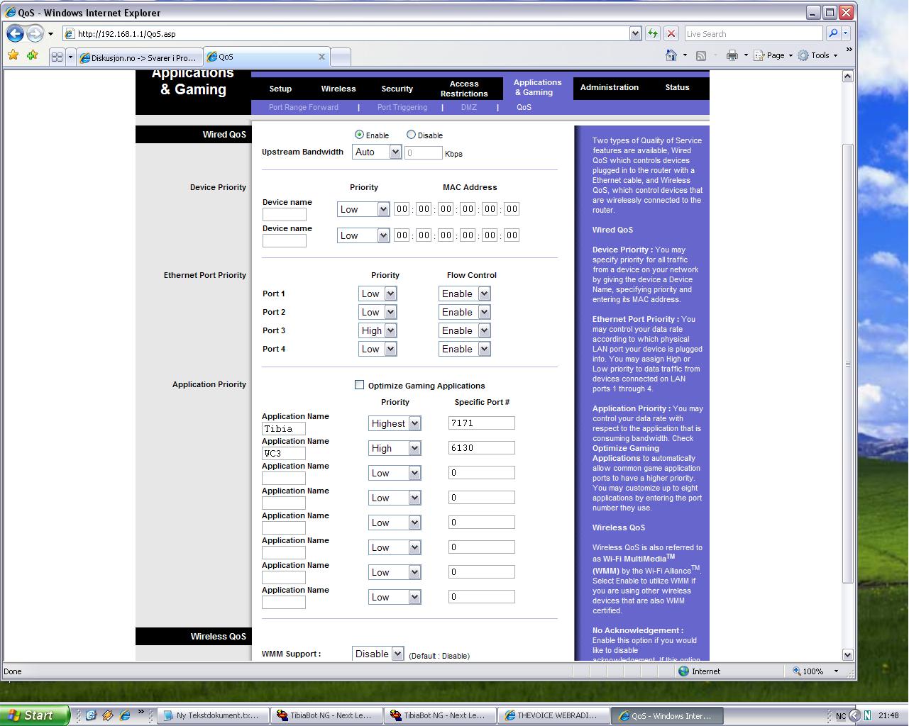

MittBrukernavn Skrevet 2. mars 2007 Skrevet 2. mars 2007 Har lenge hvert plaga av at søstra mi laster ned mye og helst upploader for fullt så jeg mister forbindelsen helt. Hun hører ikke etter når jeg sier i fra at ho ikke kan laste ned og opp så mye men ingenting enderer seg. Slår jeg på limiteren i BitComet så er den tilbake på fullt en time seinere. Så finnes det er program jeg kan bruke får å gjøre så ho bare har tilgang til halvparten av opp og nedhastigheten? Det er det eneste programmet må kunne + at det må være helt usynelig. Har prøvd med NetLimiter men det tar ikke lang tid føre den er borte... Noe jeg kan gjøre men hardwaren jeg bruker? -Linksys Wireless-G Broadband Router WRT54G -Telenor SpeedTuch 510
ranvik Skrevet 2. mars 2007 Skrevet 2. mars 2007 flash wrt54g med dd-wrt og sett qos :-) og sett henes i bunnen. og din på toppen.
MittBrukernavn Skrevet 2. mars 2007 Forfatter Skrevet 2. mars 2007 flash wrt54g med dd-wrt og sett qos :-) og sett henes i bunnen. og din på toppen. 8063900[/snapback] Skjønte ikke helt hva du mente med flash tingen men det her har jeg gjort med QoS uten noe hell. Jeg har min nettverkskabel på Port 3. Noen anbefalte endringen jeg bør gjøre?
