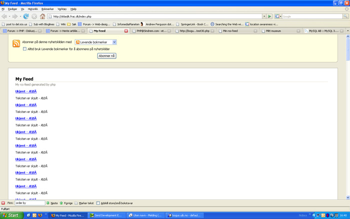

CruellaDeVille Skrevet 5. mars 2007 Skrevet 5. mars 2007 Surra lenge med det, så funka det, men den skriver fortsatt ikke ut æøå.Og hvis jeg legger til den headeren du postet blir det tolket som html. http://sklasjlk.frac.dk/index.php http://sklasjlk.frac.dk/index.phps 8082108[/snapback] Er phps-filen din den koden du bruker? Den inneholder ingenting av det jeg sa den måtte, som encoding=, xml version 1.1, ingen (bare ett sted, skulle vært to) RFC (RCF?)-datoer, ingen strip_tags, ingen html_entity_decode osv etc mm. php-filen din har en parse-error i linje 2.

CruellaDeVille Skrevet 5. mars 2007 Skrevet 5. mars 2007 RCF datoer? <- datoer for at en rss-leser skal oppfatte datoene korrekt, format Sun, 04 Mar 2007 11:23:31 +0000 Edit: Oppdaterte både .php og .phps 8082727[/snapback] Sjekk denne: http://bogus.uib.no/~sha015/php/test30.php Jeg har brukt din spørring, din title, din description, så denne skal bare være å endre databaseinformasjon og putte inn i index.php Prøv det. Her er RFC-datoer, striptags, html_entities_decode og header som forteller at dette er iso-8859-1 (er det iso-88... du har i databasen din?)
Quattro7 Skrevet 5. mars 2007 Forfatter Skrevet 5. mars 2007 (endret) Nå har jeg oppdatert index.php og index.phps Jeg vet ikke hvordan det ser ut hos deg nå, men sånn ser det ut hos meg: My rss-feed generated by php Mon, 05 Mar 2007 16:24:28 GMT http://nibbler.no Thu, 01 Jan 1970 01:00:00 GMT Teksten er skjult - ÆØÅ http://bogus.uib.no/~sha015/museum/index.p...e=item&item_id= Thu, 01 Jan 1970 01:00:00 GMT Teksten er skjult - ÆØÅ http://bogus.uib.no/~sha015/museum/index.p...e=item&item_id= Thu, 01 Jan 1970 01:00:00 GMT Teksten er skjult - ÆØÅ http://bogus.uib.no/~sha015/museum/index.p...e=item&item_id= Thu, 01 Jan 1970 01:00:00 GMT Teksten er skjult - ÆØÅ http://bogus.uib.no/~sha015/museum/index.p...e=item&item_id= Thu, 01 Jan 1970 01:00:00 GMT Teksten er skjult - ÆØÅ http://bogus.uib.no/~sha015/museum/index.p...e=item&item_id= Thu, 01 Jan 1970 01:00:00 GMT Teksten er skjult - ÆØÅ http://bogus.uib.no/~sha015/museum/index.p...e=item&item_id= Thu, 01 Jan 1970 01:00:00 GMT Teksten er skjult - ÆØÅ http://bogus.uib.no/~sha015/museum/index.p...e=item&item_id= Thu, 01 Jan 1970 01:00:00 GMT Teksten er skjult - ÆØÅ http://bogus.uib.no/~sha015/museum/index.p...e=item&item_id= Thu, 01 Jan 1970 01:00:00 GMT Teksten er skjult - ÆØÅ http://bogus.uib.no/~sha015/museum/index.p...e=item&item_id= Thu, 01 Jan 1970 01:00:00 GMT Teksten er skjult - ÆØÅ http://bogus.uib.no/~sha015/museum/index.p...e=item&item_id= Thu, 01 Jan 1970 01:00:00 GMT Teksten er skjult - ÆØÅ http://bogus.uib.no/~sha015/museum/index.p...e=item&item_id= Thu, 01 Jan 1970 01:00:00 GMT Teksten er skjult - ÆØÅ http://bogus.uib.no/~sha015/museum/index.p...e=item&item_id= Thu, 01 Jan 1970 01:00:00 GMT Teksten er skjult - ÆØÅ http://bogus.uib.no/~sha015/museum/index.p...e=item&item_id= Thu, 01 Jan 1970 01:00:00 GMT Teksten er skjult - ÆØÅ http://bogus.uib.no/~sha015/museum/index.p...e=item&item_id= Thu, 01 Jan 1970 01:00:00 GMT Teksten er skjult - ÆØÅ http://bogus.uib.no/~sha015/museum/index.p...e=item&item_id= Thu, 01 Jan 1970 01:00:00 GMT Teksten er skjult - ÆØÅ http://bogus.uib.no/~sha015/museum/index.p...e=item&item_id= Thu, 01 Jan 1970 01:00:00 GMT Teksten er skjult - ÆØÅ http://bogus.uib.no/~sha015/museum/index.p...e=item&item_id= Thu, 01 Jan 1970 01:00:00 GMT Teksten er skjult - ÆØÅ http://bogus.uib.no/~sha015/museum/index.p...e=item&item_id= Thu, 01 Jan 1970 01:00:00 GMT Teksten er skjult - ÆØÅ http://bogus.uib.no/~sha015/museum/index.p...e=item&item_id= Thu, 01 Jan 1970 01:00:00 GMT Teksten er skjult - ÆØÅ http://bogus.uib.no/~sha015/museum/index.p...e=item&item_id= Thu, 01 Jan 1970 01:00:00 GMT Teksten er skjult - ÆØÅ http://bogus.uib.no/~sha015/museum/index.p...e=item&item_id= Thu, 01 Jan 1970 01:00:00 GMT Teksten er skjult - ÆØÅ http://bogus.uib.no/~sha015/museum/index.p...e=item&item_id= Thu, 01 Jan 1970 01:00:00 GMT Teksten er skjult - ÆØÅ http://bogus.uib.no/~sha015/museum/index.p...e=item&item_id= Thu, 01 Jan 1970 01:00:00 GMT Teksten er skjult - ÆØÅ http://bogus.uib.no/~sha015/museum/index.p...e=item&item_id= Thu, 01 Jan 1970 01:00:00 GMT Teksten er skjult - ÆØÅ http://bogus.uib.no/~sha015/museum/index.p...e=item&item_id= Thu, 01 Jan 1970 01:00:00 GMT Teksten er skjult - ÆØÅ http://bogus.uib.no/~sha015/museum/index.p...e=item&item_id= Thu, 01 Jan 1970 01:00:00 GMT Teksten er skjult - ÆØÅ http://bogus.uib.no/~sha015/museum/index.p...e=item&item_id= Thu, 01 Jan 1970 01:00:00 GMT Teksten er skjult - ÆØÅ http://bogus.uib.no/~sha015/museum/index.p...e=item&item_id= Thu, 01 Jan 1970 01:00:00 GMT Teksten er skjult - ÆØÅ http://bogus.uib.no/~sha015/museum/index.p...e=item&item_id= Thu, 01 Jan 1970 01:00:00 GMT Teksten er skjult - ÆØÅ http://bogus.uib.no/~sha015/museum/index.p...e=item&item_id= Thu, 01 Jan 1970 01:00:00 GMT Teksten er skjult - ÆØÅ http://bogus.uib.no/~sha015/museum/index.p...e=item&item_id= Thu, 01 Jan 1970 01:00:00 GMT Teksten er skjult - ÆØÅ http://bogus.uib.no/~sha015/museum/index.p...e=item&item_id= Thu, 01 Jan 1970 01:00:00 GMT Teksten er skjult - ÆØÅ http://bogus.uib.no/~sha015/museum/index.p...e=item&item_id= Thu, 01 Jan 1970 01:00:00 GMT Teksten er skjult - ÆØÅ http://bogus.uib.no/~sha015/museum/index.p...e=item&item_id= Thu, 01 Jan 1970 01:00:00 GMT Teksten er skjult - ÆØÅ http://bogus.uib.no/~sha015/museum/index.p...e=item&item_id= Thu, 01 Jan 1970 01:00:00 GMT Teksten er skjult - ÆØÅ http://bogus.uib.no/~sha015/museum/index.p...e=item&item_id= Thu, 01 Jan 1970 01:00:00 GMT Teksten er skjult - ÆØÅ http://bogus.uib.no/~sha015/museum/index.p...e=item&item_id= Thu, 01 Jan 1970 01:00:00 GMT Teksten er skjult - ÆØÅ http://bogus.uib.no/~sha015/museum/index.p...e=item&item_id= Thu, 01 Jan 1970 01:00:00 GMT Teksten er skjult - ÆØÅ http://bogus.uib.no/~sha015/museum/index.p...e=item&item_id= Thu, 01 Jan 1970 01:00:00 GMT Teksten er skjult - ÆØÅ http://bogus.uib.no/~sha015/museum/index.p...e=item&item_id= Thu, 01 Jan 1970 01:00:00 GMT Teksten er skjult - ÆØÅ http://bogus.uib.no/~sha015/museum/index.p...e=item&item_id= Thu, 01 Jan 1970 01:00:00 GMT Teksten er skjult - ÆØÅ http://bogus.uib.no/~sha015/museum/index.p...e=item&item_id= Thu, 01 Jan 1970 01:00:00 GMT Teksten er skjult - ÆØÅ http://bogus.uib.no/~sha015/museum/index.p...e=item&item_id= Thu, 01 Jan 1970 01:00:00 GMT Teksten er skjult - ÆØÅ http://bogus.uib.no/~sha015/museum/index.p...e=item&item_id= Thu, 01 Jan 1970 01:00:00 GMT Teksten er skjult - ÆØÅ http://bogus.uib.no/~sha015/museum/index.p...e=item&item_id= Thu, 01 Jan 1970 01:00:00 GMT Teksten er skjult - ÆØÅ http://bogus.uib.no/~sha015/museum/index.p...e=item&item_id= Thu, 01 Jan 1970 01:00:00 GMT Teksten er skjult - ÆØÅ http://bogus.uib.no/~sha015/museum/index.p...e=item&item_id= Thu, 01 Jan 1970 01:00:00 GMT Teksten er skjult - ÆØÅ http://bogus.uib.no/~sha015/museum/index.p...e=item&item_id= Thu, 01 Jan 1970 01:00:00 GMT Teksten er skjult - ÆØÅ http://bogus.uib.no/~sha015/museum/index.p...e=item&item_id= Thu, 01 Jan 1970 01:00:00 GMT Teksten er skjult - ÆØÅ http://bogus.uib.no/~sha015/museum/index.p...e=item&item_id= Thu, 01 Jan 1970 01:00:00 GMT Teksten er skjult - ÆØÅ http://bogus.uib.no/~sha015/museum/index.p...e=item&item_id= Thu, 01 Jan 1970 01:00:00 GMT Teksten er skjult - ÆØÅ http://bogus.uib.no/~sha015/museum/index.p...e=item&item_id= Thu, 01 Jan 1970 01:00:00 GMT Teksten er skjult - ÆØÅ http://bogus.uib.no/~sha015/museum/index.p...e=item&item_id= Thu, 01 Jan 1970 01:00:00 GMT Teksten er skjult - ÆØÅ http://bogus.uib.no/~sha015/museum/index.p...e=item&item_id= Thu, 01 Jan 1970 01:00:00 GMT Teksten er skjult - ÆØÅ http://bogus.uib.no/~sha015/museum/index.p...e=item&item_id= Thu, 01 Jan 1970 01:00:00 GMT Teksten er skjult - ÆØÅ http://bogus.uib.no/~sha015/museum/index.p...e=item&item_id= Thu, 01 Jan 1970 01:00:00 GMT Teksten er skjult - ÆØÅ http://bogus.uib.no/~sha015/museum/index.p...e=item&item_id= Thu, 01 Jan 1970 01:00:00 GMT Teksten er skjult - ÆØÅ http://bogus.uib.no/~sha015/museum/index.p...e=item&item_id= Thu, 01 Jan 1970 01:00:00 GMT Teksten er skjult - ÆØÅ http://bogus.uib.no/~sha015/museum/index.p...e=item&item_id= Thu, 01 Jan 1970 01:00:00 GMT Teksten er skjult - ÆØÅ http://bogus.uib.no/~sha015/museum/index.p...e=item&item_id= Thu, 01 Jan 1970 01:00:00 GMT Teksten er skjult - ÆØÅ http://bogus.uib.no/~sha015/museum/index.p...e=item&item_id= Thu, 01 Jan 1970 01:00:00 GMT Teksten er skjult - ÆØÅ http://bogus.uib.no/~sha015/museum/index.p...e=item&item_id= Thu, 01 Jan 1970 01:00:00 GMT Teksten er skjult - ÆØÅ http://bogus.uib.no/~sha015/museum/index.p...e=item&item_id= Thu, 01 Jan 1970 01:00:00 GMT Teksten er skjult - ÆØÅ http://bogus.uib.no/~sha015/museum/index.p...e=item&item_id= Thu, 01 Jan 1970 01:00:00 GMT Teksten er skjult - ÆØÅ http://bogus.uib.no/~sha015/museum/index.p...e=item&item_id= Thu, 01 Jan 1970 01:00:00 GMT Teksten er skjult - ÆØÅ http://bogus.uib.no/~sha015/museum/index.p...e=item&item_id= Thu, 01 Jan 1970 01:00:00 GMT Teksten er skjult - ÆØÅ http://bogus.uib.no/~sha015/museum/index.p...e=item&item_id= Thu, 01 Jan 1970 01:00:00 GMT Teksten er skjult - ÆØÅ http://bogus.uib.no/~sha015/museum/index.p...e=item&item_id= Thu, 01 Jan 1970 01:00:00 GMT Teksten er skjult - ÆØÅ http://bogus.uib.no/~sha015/museum/index.p...e=item&item_id= Thu, 01 Jan 1970 01:00:00 GMT Teksten er skjult - ÆØÅ http://bogus.uib.no/~sha015/museum/index.p...e=item&item_id= Thu, 01 Jan 1970 01:00:00 GMT Teksten er skjult - ÆØÅ http://bogus.uib.no/~sha015/museum/index.p...e=item&item_id= Thu, 01 Jan 1970 01:00:00 GMT Teksten er skjult - ÆØÅ http://bogus.uib.no/~sha015/museum/index.p...e=item&item_id= Thu, 01 Jan 1970 01:00:00 GMT Teksten er skjult - ÆØÅ http://bogus.uib.no/~sha015/museum/index.p...e=item&item_id= Thu, 01 Jan 1970 01:00:00 GMT Teksten er skjult - ÆØÅ http://bogus.uib.no/~sha015/museum/index.p...e=item&item_id= Thu, 01 Jan 1970 01:00:00 GMT Teksten er skjult - ÆØÅ http://bogus.uib.no/~sha015/museum/index.p...e=item&item_id= Thu, 01 Jan 1970 01:00:00 GMT Teksten er skjult - ÆØÅ http://bogus.uib.no/~sha015/museum/index.p...e=item&item_id= Thu, 01 Jan 1970 01:00:00 GMT Teksten er skjult - ÆØÅ http://bogus.uib.no/~sha015/museum/index.p...e=item&item_id= Thu, 01 Jan 1970 01:00:00 GMT Teksten er skjult - ÆØÅ http://bogus.uib.no/~sha015/museum/index.p...e=item&item_id= Thu, 01 Jan 1970 01:00:00 GMT Teksten er skjult - ÆØÅ http://bogus.uib.no/~sha015/museum/index.p...e=item&item_id= det dukker heller ikke opp noen "vil du abbonere på RSSen?", heller RSS kommer ikke opp. (Opera 9.10) Edit: sorry for dobbeltpost, har rapportert det. Endret 5. mars 2007 av Quattro7
CruellaDeVille Skrevet 5. mars 2007 Skrevet 5. mars 2007 Nå har jeg oppdatert index.php og index.phps Jeg vet ikke hvordan det ser ut hos deg nå, men sånn ser det ut hos meg: [masse greier] Sånn ser det ut hos meg (se vedlegg) Da er det noe med opera, at de vil ha en annen standard (kanskje dublin core? Jeg googler as we speak) Den funker ikke i IE heller, wonder why :/

CruellaDeVille Skrevet 5. mars 2007 Skrevet 5. mars 2007 Nå har jeg oppdatert index.php og index.phps Jeg vet ikke hvordan det ser ut hos deg nå, men sånn ser det ut hos meg: [masse greier] Sånn ser det ut hos meg (se vedlegg) Da er det noe med opera, at de vil ha en annen standard (kanskje dublin core? Jeg googler as we speak) Den funker ikke i IE heller, wonder why :/ 8083231[/snapback] Men du - Æ, Ø og Å er ikke html_entities, derimot er Å Ø og Æ det Kan det være det? IE klager over ukjent karakter, ved den første Æ'en din
Quattro7 Skrevet 5. mars 2007 Forfatter Skrevet 5. mars 2007 (endret) Hvordan retter jeg det da? Opera klager ikke over noe. Endret 5. mars 2007 av Quattro7
CruellaDeVille Skrevet 5. mars 2007 Skrevet 5. mars 2007 Bytt ut <title>Ukjent - ÆØÅ</title> med <title>Ukjent - ÆØÅ</title> og samme de andre stedene du har æ, ø eller å i kildekoden din (altså æ ->æ ø = ø å = å)
Quattro7 Skrevet 5. mars 2007 Forfatter Skrevet 5. mars 2007 Sånn. Brukte CTRL+H til å erstatte, så nå er det ingen æøå igjen. Funker fortsatt ikke i Opera.
