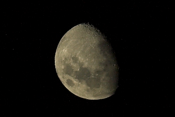

Bikeridr Skrevet 2. mars 2007 Skrevet 2. mars 2007 Jeg har nå tenkt mye på hva jeg liker å fotografere. Da er ting som flyr, og ting som er langt borte noe jeg elsker å knipse. Månen feks, jeg har prøvd mye med mitt 70-200F4 objetiv, med brukbare resultat, men , for å komme nært månen må jeg croppe alt for mye, slik at kvaliteten blir noe laber.Så da lurer jeg på. Jeg kunne tenkt meg noe 400mm eller 500mm til fuglefoto samt annet som trenger lang tele. Hva er å anbefale? Har et stativ, dette er vel brukbart, men er ikke stabilt nok til å ta bilder av stjerner med litt lang lukkertid,så da lurer jeg på hva jeg kan gjøre for å få det mer stabilt? Og, fjernutløser til Minolta, noen som har noe å annbefale? Er det noe annet som er et "must have" til denne typen fotografering? Alle tips blir varmt velkomne! 8062082[/snapback] Fuglebilder har jeg ikke så mye erfaring med. De som ser litt på bildekritikken eller foto.no har vel fått med seg mine spede albatrossforsøk.. Tatt med 70-200 f/4L. Jeg har også tatt noen bilder av månen, f.ex dette: Ser at paint.net har føkket med exif'en, men det er tatt med 1/250, f/5.6, 200mm ISO100, og er en "full crop", altså månen er faktisk størrelse. På fullstørrelse bildet, så er det faktisk med noen stjerner også.. Når det gjelder stativ for å ta bilder av stjerner så tror jeg du misforstår eller blander begrep. Hvis du skal bruke veldig lang eksponeringstid (over 1 min) så må du ha motorstyring og ekvatorialmontering. Har du ikke det, kan du få greie bilder av hele stjernebilder hvis du bruker vidvinkel, f.ex 28mm og oppmot ett minutt eksponering. Bruker du lengere brennvidde og/eller lengere lukkertid, vil stjernene bli som streker. Jeg vet ikke hva du legger i "fotogravere stjerner", men hvis du vil ha "nærbilde" av en stjerne, så må du ha et teleskop i størrelsesorden Keck (20.000mm f/2), og da får du bare en antydning av overflaten til Betelgeuse, som er den største stjernen (i diameter, ikke lysstyrke), sett fra jorden.. OT: Betelgeuse har en diameter som, hvis den var plassert der vår sol er, ville overflaten vært utenfor jupiters bane. /OT Hvor bor du? Har dere nordlys? I så fall, og hvis du vil fotografere dette, så lønner det seg å bruke litt vidvinkel, ISO400-800 og 5-30s eksponering. Som nevnt over, stjerner er "gørr kjedelige", selv i teleskop, men hvis du vil fotografere planeter, tåker og galakser, så bør/må du ha teleskop i størrelsesorden 600mm+ og motorstyrt ekvatorialmontert montering som kompenserer for jordrotasjonen..

Bikeridr Skrevet 2. mars 2007 Skrevet 2. mars 2007 ... Var ute å tok bilder av månen i dag, og med 200mm som lengste brennvidde blir det for lite... 8064070[/snapback] Du kan jo prøve med 2x extender, da får du 400mm f/8 (hvis du har den omtalte 70-200 f/4). Som jeg skrev tidligere, mitt månebilde er ISO100 på 1/250 f/5.6, da er det ikke noe i veien for å bruke ISO100 1/125 f/8, evt øke ISO. Utover det, tror jeg du bør ha en 400-500mm. Dersom du klarer eg med f/5.6 eller lyssvakere, så finnes det vel endel grei optikk, både fast og zoom til en overkommelig penge.

pederk Skrevet 3. mars 2007 Skrevet 3. mars 2007 (endret) Jeg så det ikke nevnt, men har lest her på forumet at det finnes en tilsvarende regel for fotografering av månen som "sunny 16"-regelen: Når du tar bilder av månen skal du få riktig eksponering om du bruker f/9 og en ISO-verdi tilsvarende lukkertiden (feks. 100 ISO og 1/100s lukker). Og det var vel det eneste nyttige jeg hadde å si om saken. Edit: Ah, jeg tror også jeg har lest at månen beveger seg tilsvarende sin egen diameter over himmelen i løpet av 2 minutter, så lange lukkertider er ikke noe særlig for oss dødelige. Endret 3. mars 2007 av pederk
Litejk Skrevet 4. mars 2007 Forfatter Skrevet 4. mars 2007 Ja, det la jeg merke til da jeg tok bilde av månen her om dagen. Mønsteret forandret seg
