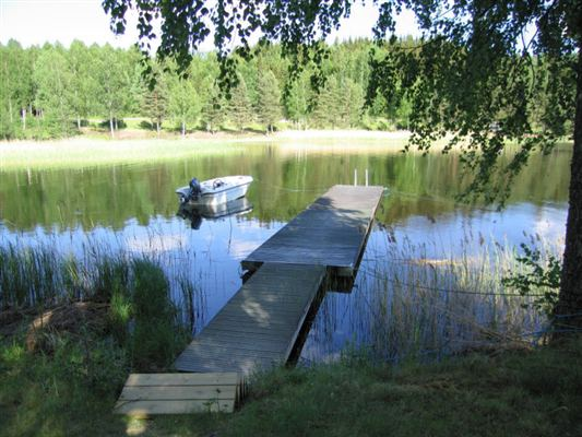

Har en flytebrygge på 2x8 meter. På enden inn mot land er det laget en platting å gå på. bredde 1 meter lengde 2meter. Hvordan fester bruker jeg får å sette dette sammen? Blir bevegelse opp og ned. Se bildet.
Tenkte å lage en 2 bommer ytterst på brygga slik at jeg har en båt i mellom og kan gå på disse. Koster 5-7000kr å kjøpe. Tenkte jeg kunne lage noen i treverk. Noen som har noen sider til hvordan bygge brygger osv?
Hva kan jeg ha ytterst som flyter?

Plast tønner er veldig fine å bruke som flytepontonger, men uteriggere bør du heller kjøpe da du trenger en jernramme for å få de stabile.....
Men tenkte du å bygge hele brygga eller er det din på bildet?

Hvis du har relativt kraftige "dragere" på den plattingen på land og på landgangen.
Så kan du fks kjøpe 12- 16mm (bolttykkels) øyebolter og skrue inn i dragerne og tre en vanlig bolt med mutter igjennom de.
Til utdragere, så vil de fleste utdragere vri seg litt uansett stål eller ei. pga de blir relativt smale.
De kan bli noe mere stødig om du bruker 200liters plast fat på tvers istedet for på langs.
Om du kommer til å lage utdragere så ville jeg nok prøvd med 2x6 tomms på høykant. Gjerne med flattstål ca 4x40-50mm med 500-600mm mellom hvert flattstå fra ende til annen. Ville nok også skrudd de fast på skrå anna hver bortover på undersiden / \ / \ /
