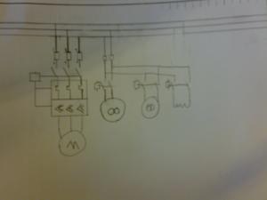

Ett kuldeanlegg
1 stk kompressor
2 stk vifter
1 varme element
1 koblings ur

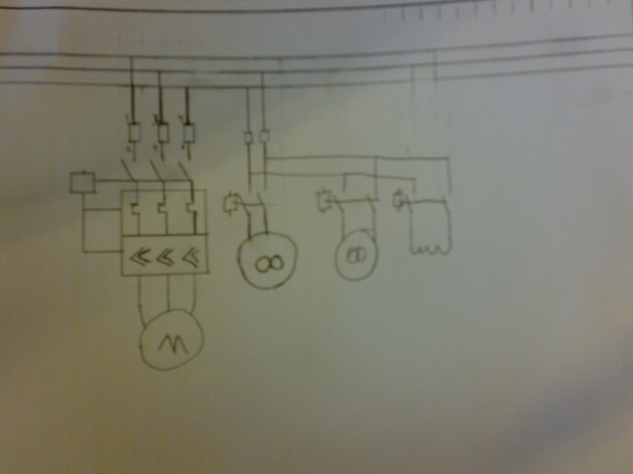

Har hovedstrømmen, ser sånn ca sånn ut: p
Akkurat hvordan vil du at funksjonen skal være? viftene må enten gå konstant eller på termostat, det letteste er jo selvfølgelig at de alltid går, men hva er vitsen med varmeelementet? og tidsuret?
Gjest Slettet+987123
8028018[/snapback]
Litt mere detaljert, Uret skal ha konstant spenning, Fikk vite at vi skulle ha 2 stk pressostater, og 2 stk magnetventilier
Vi skal bygge ett anlegg, Det er ett kuldeanlegg som skal kjøle div varer.
elektronikken anlegget blir styrt av en termostat inne i fryserommet, når det blir for varmt inne i rommet skal termostaten gi beskjed til en magnetventil som slipper på mere kuldemedie slik at det blir kaldere i rommet, kompressoren som pumper kuldemedie skal starte og stoppes av en høytrykk og lavtrykk presostat
Varme elemente skal gå på via uret, når uret slår inn varmekablene skal magnetventilene stengens slik at det ikke blir kjøla, samtidig som det blir avrimet.
