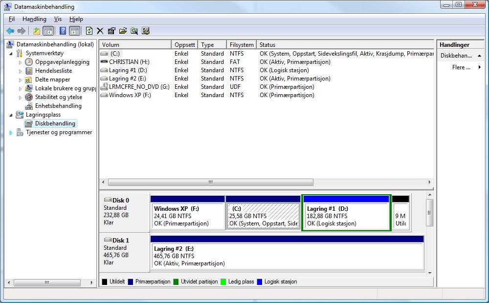

Kan du vedlegge snapbilde fra diskbehandlingen, som viser partisjoner på disken din?
Og at du undersøker om det er noe ntldr, boot.ini osv på disken, uansett om det er C:\ eller D:\.
For at hvis det er slik at du har overskrevet system partisjonen som var på disken før Vista., så må vi hente de filene som mangler.

Fant ikke ntldr, ntdetect.com og boot.ini på søk, søkte da på alle harddisker.
Eneste løsning jeg har nå på å velge os er å sette partisjonen med det oset jeg ønsker som aktiv.

Eddit: her faktisk kan xp F:\ partition være partition (2) siden den active partition er C:\ og dermed partition (1)
Så hvis du får noe ala system32\hal.dll feilmeldning, så må du forandre de verdiene i boot.ini file.
Nå kan du lagre den og plasere den til C:\.
Valget i bios som first boot priority er disk0, og den active partition er den C:\ med Vista. Hva blir det da?
