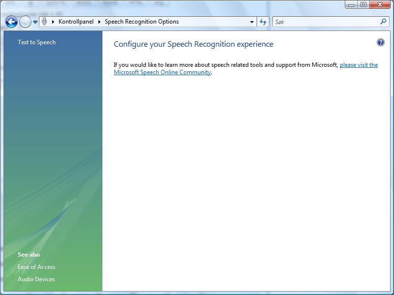

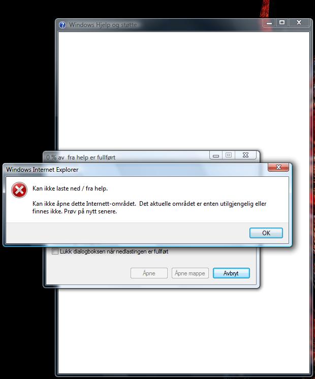

nowa Skrevet 22. februar 2007 Skrevet 22. februar 2007 Hei Jeg har vista ultimate oem 64bit norsk. hvis jeg prøver å gå inn på "Hjelp og støtte" i vista så får jeg denne error meldingen.. noen som har noen tips der? Har også problem med "Speech recognition" vanligvis når man går inn på det så skal man få forskjellige valg, men vinduet hos meg er bare tomt se på bildene... Håper på nyttige tips
jic Skrevet 23. februar 2007 Skrevet 23. februar 2007 Trokke Speed recognition virker på den norske Vista versjonen, er ikke tilgjengelig enda
nowa Skrevet 23. februar 2007 Forfatter Skrevet 23. februar 2007 Det kan vel hende ja.. fikk til "hjelp" nå btw etter mye om og men fant jeg ut at det var Macromedia Dreamweaver som var syndebukken.. siden det satte seg som standard for XML filer. skrev inn detta i regedit så fiksa det seg igjen vettu [HKEY_CLASSES_ROOT\.xml] @="xmlfile" "Content Type"="text/xml" "PerceivedType"="text" [HKEY_CLASSES_ROOT\.xml\OpenWithList] [HKEY_CLASSES_ROOT\.xml\OpenWithList\winword.exe] @="" [HKEY_CLASSES_ROOT\.xml\PersistentHandler] @="{7E9D8D44-6926-426F-AA2B-217A819A5CCE}"
