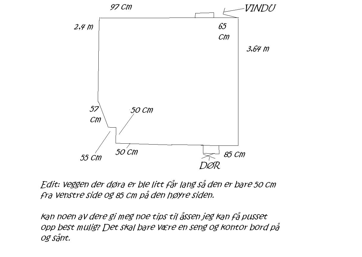

F.torres Skrevet 20. februar 2007 Skrevet 20. februar 2007 (endret) jeg hvet ikke hvor jeg skulle poste den så det ble i ot baren. så lurte på om dere kunne hjelpe meg og komme med tips til innredning av nytt rom. her er tegning av rommet laget i paint. tegningen ble litt rar så der du ser det "skal være streker" så er det de. Endret 20. februar 2007 av stisse2k

skyhawk Skrevet 21. februar 2007 Skrevet 21. februar 2007 Hvis du skal innrede slik og eventuelt tegne opp møblene sånn i paint og sånn ca mål blir det nok ganske anderledes enn det du hadde tenkt deg i ettertid. Finn fram et A3 ark, tegn rommet ditt i målestokk 1:14 (del antall cm på 14) så tegner du opp på arket. Om du har A4, gjør det samme men tegn det i en enda mindre målestokk. Så finner du de møbla du vil ha, finner måla på dem og deler det på f.eks 14, så tegner du det opp på arket. Gjorde det slik når jeg innreda rommet mitt, og jeg skal love deg at det hadde jeg ikke greid uten å regne alt på millimetern. Hadde du hatt et stort rom hadde du nok ikke hatt problemer med plassen med andre ord Har nå fått trøkka inn: en godstol, databord, 120cm brei seng, cd hylle og stereobenk på en 7kvm stort rom!
PerB Skrevet 21. februar 2007 Skrevet 21. februar 2007 Gå til bokhandelen og kjøp mimmlimeterpapir. Tegn rommet på en del av dette i riktig målestokk. Derpå klipper du ut den sengen du har på en bit millimeterpapir (i samme målestokk) samt et skrivebord (standard størrelse er 80cm x 160cm - men mål det du har). Lag også andre møbler du har/vil ha på samme måte. Nå er det bare å forskyve møblene rundt i rommet ditt til det passer. Tegningen din er dårlig målsatt. Denne tyder på en bredde av 97cm (evt ca 160cm). Husk at når du har dører eller vinduer på en vegg måler du fram til vindu/dørkarm, dørkarm til dørkarm, derpå videre. Disse målene føres på innsiden av veggen. Mål ført på utsiden er hele veggen inklusive dør/vindu.

PerB Skrevet 21. februar 2007 Skrevet 21. februar 2007 Du MÅ begynne på nytt med oppmålingen. Uten skikkelige mål kommer du ingen vei, uansett metode. Den ene langvegge oppgir du til å være 3,64 m. Den andre er bare 2,4 +0,5 + 0,57(skråvegg) = dvs mindre enn 3,47. Her er det noe som ikke stemmer.
F.torres Skrevet 21. februar 2007 Forfatter Skrevet 21. februar 2007 Du MÅ begynne på nytt med oppmålingen. Uten skikkelige mål kommer du ingen vei, uansett metode. Den ene langvegge oppgir du til å være 3,64 m. Den andre er bare 2,4 +0,5 + 0,57(skråvegg) = dvs mindre enn 3,47. Her er det noe som ikke stemmer. 7990663[/snapback] ja det er vel det
