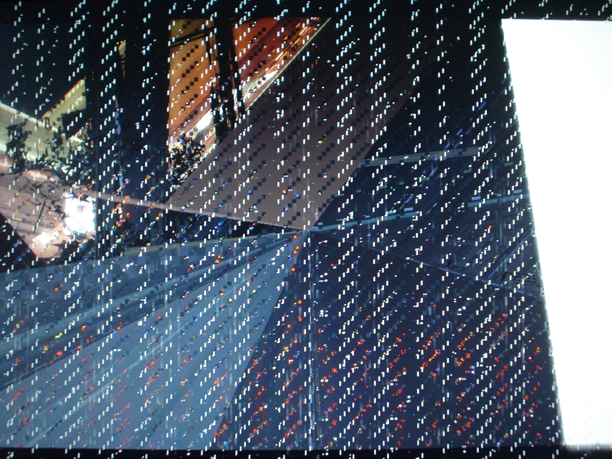

Daggy Skrevet 21. mars 2007 Forfatter Skrevet 21. mars 2007 Her er et screenshot av Company of Heroes forøvrig;
_Daniel_ Skrevet 21. mars 2007 Skrevet 21. mars 2007 (endret) Sånn kommer på min også.. Bare ikke med det greiene i bakgrunn.. Men de samme pixlene jah.. Hva f**n er problemet?? =( Edit: Tok nå en Bench test på Skjermkortet.. Den kom oppi 86 grader på maks vist.. Snakket med en dude via msn, han sa det kan være pga varmen dette skjer, at gpu'n på skjermkortet blir overopphetet, fikk også en feil mld ifra ATI om dette problemet.. Altså, at jeg burde fjerne støv osv.. Eller så var det driveren som han er ganske sikker på at det er... Selvom det ikke fungerte for trådstarter, prøv igjen ell no.. =) Endret 21. mars 2007 av _Daniel_
