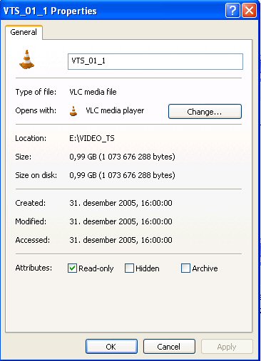

nndreas Skrevet 17. februar 2007 Forfatter Skrevet 17. februar 2007 Det står kun Vlc - media fil. Har sett på egenskaper men står ikke annet.

nndreas Skrevet 17. februar 2007 Forfatter Skrevet 17. februar 2007 (endret) Jeg bruker en Lg dvd opptaker. Den er kombi ja. Men jeg spiller dvden av i windows media player uten problemer. Så hvorfor den ikke skulle fungere i pinnacle skjønner jeg ikke. Edit : Nei. Det står : Filtype : Vlc media fil Endret 17. februar 2007 av nndreas
dapre Skrevet 17. februar 2007 Skrevet 17. februar 2007 Jeg bruker en Lg dvd opptaker. Den er kombi ja. Men jeg spiller dvden av i windows media player uten problemer. Så hvorfor den ikke skulle fungere i pinnacle skjønner jeg ikke. Edit : Nei. Det står : Filtype : Vlc media fil 7966527[/snapback] Windows media player (WMP) spiller vel bare av platen som en hvilken som helst kjøpe DVD. Den autostarter i WMP, ikke sant ? Man kan ikke laste kjøpe-DVD plater inn i pinnacle heller. Du må nok rippe platen, slik at innholdet på platen splittes opp i normale film-filer. Da kan nok (kanskje) pinnacle lese de enkelte filer(filen). Problemet er bare at slike rippe-programmer som regel (?) ripper til VOB formatet, et format jeg antar Pinnacle IKKE vil laste inn... Men prøv gjerne å rippe og laste inn endelige filer med programmet SmartRipper. Filtype : Som regel kan man høyreklikke aktuelle fil, velge egenskaper og deretter "endre", og dermed avlese hva filendelsen er. Evnt trykke øverst i vinduet - "verktøy" - "folder options" - "wiev" - hukke vekk - " hide extensions for known file types". Da ser man filendelsen på ALLE filer. Lykke til!
dapre Skrevet 17. februar 2007 Skrevet 17. februar 2007 Sånn ser det ut : Japp. sånn ser det ut når det er brent som en vanlig kjøpe-DVD. Du finner nok ikke noe filendelse om du bruker metoden ovenfor nei.
