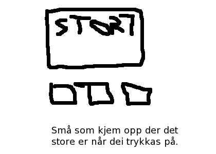

Lars! Skrevet 16. februar 2007 Skrevet 16. februar 2007 Eg vil ha eit stort bilete og fleire små thumbnails på web-sidå mi. Det eg vil er at når ein trykker på ein thumbnail, så vil det biletet erstatta det store. Korleis skal eg få det til?
