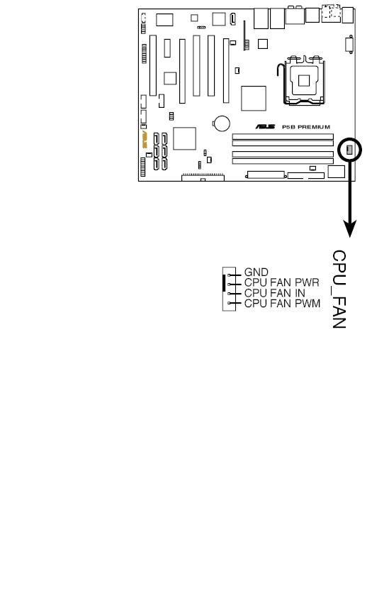

Spartan Skrevet 11. februar 2007 Skrevet 11. februar 2007 (endret) Se på bildene av hk ditt og kablen under. CPU FAN PWM kan du la stå ubrukt (brukes sammen med vifter hvor viftehastigheten styres av hk. Det skal bare være mulig å koble den en vei. Må du bruke makt gjør du det feil Hvis ikke hk registrerer at viften er tilkoblet så vil den ikke starte Endret 11. februar 2007 av Spartan

Barcode Skrevet 11. februar 2007 Forfatter Skrevet 11. februar 2007 Hei, har koblet nok en gang på uttaket som du viser til på bildet og passer på at pluggen er koblet godt nok og riktig vei:-) Det er dessverre fortsatt ingen reaksjon så jeg er rimelig sikker på at feilen ligger der. I og med at det ikke funket med en annen vifte tilkoblet, er det vel rimelig å anta et det er hovedkortet som svikter. Det rare er at strømmen ellers på kortet ser ut til å virke, bortsett fra at jeg ikke kan høre at hdd'ene starter. Kan det være mulig at deler av hk ikke fører signaler/strøm videre? Eller trenger hdd'ene at prosessoren starter før de aktiveres? Hmm, rart det her. Takk for all hjelp, setter veldig pris på det:-)
