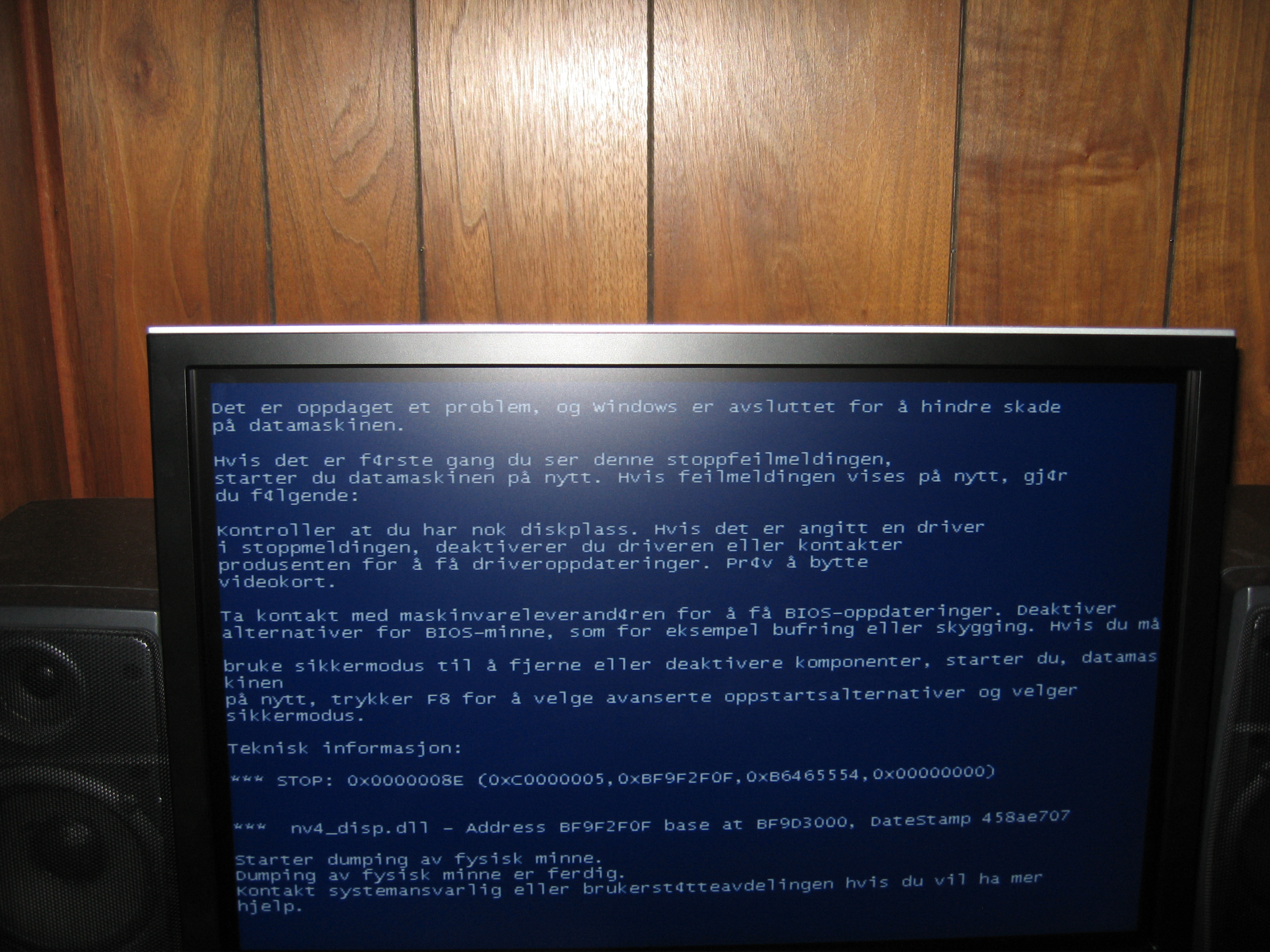

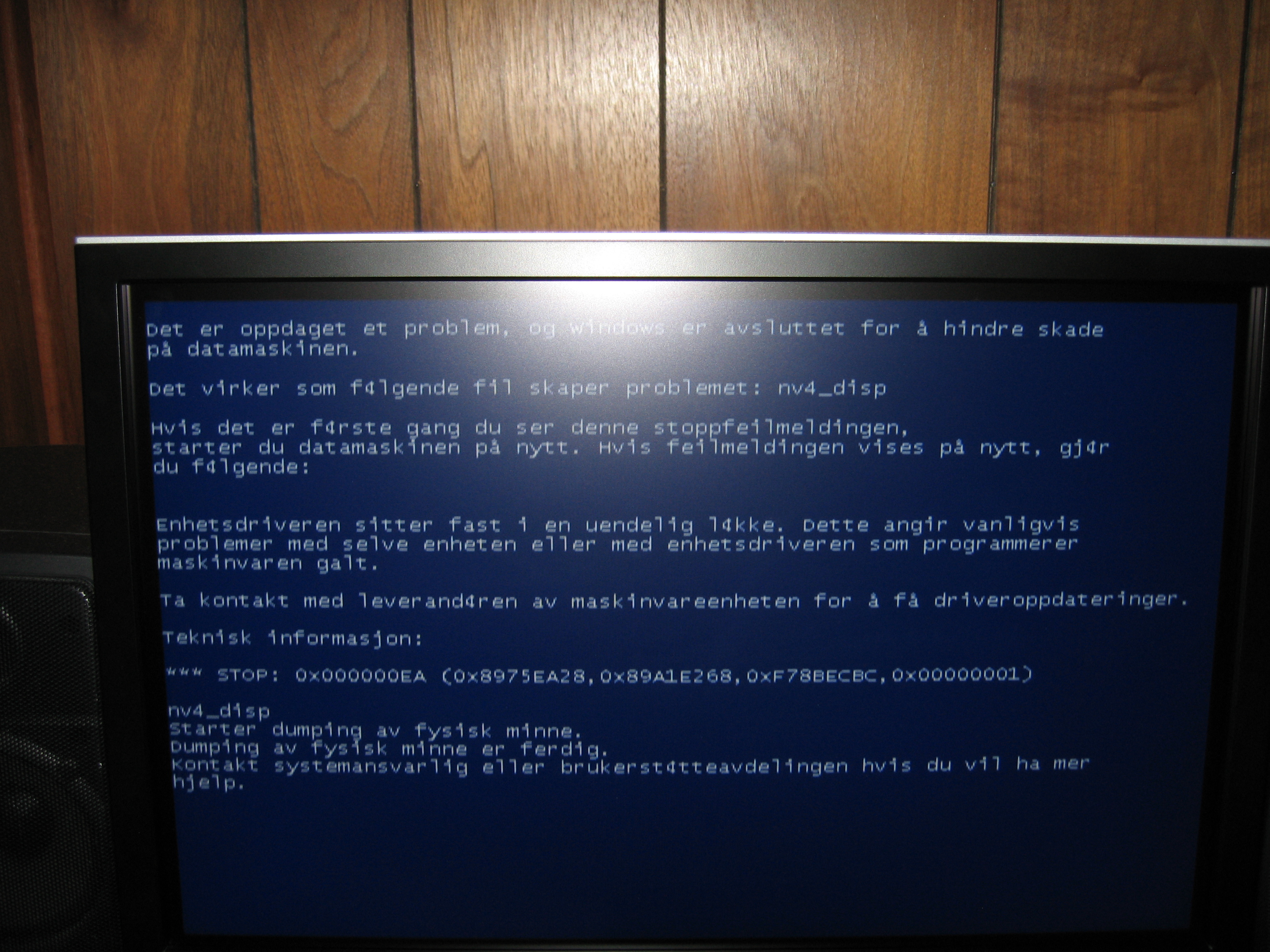

Min nye PC krasjer når jeg spiller
Jeg har kjøpt ny PC og fått startet den opp uten problemer, men når jeg starter Counter Strike går det veldig tregt med en gang og etter en liten stund får jeg blue screen
Dette er delene jeg har:
Hovedkort: Asus P5W DH Deluxe
Prosessor: Intel Core 2 Duo E6600
Minne: Corsair Dominator TWIN2X2048-6400C4D
Grafikkort: Gainward GeForce 8800 GTS
Jeg kjører XP Home 32-bit.
Jeg har installert nyeste driver fra Nvidia, 97.92. Jeg har også prøvd å reinstallere driveren.
Dette er de to blue screenene jeg har fått:
Heisann,
Jeg hadde lignende problem da jeg bygde sammen min amd 64.
Viste seg at det var maskinvare konflikt mellom rammen og hovedkortet, det hjalp og clocke ned rammen. Mulig dette også vil hjelpe deg.
Uansett bør du flashe biosen din dersom du ikke har gjort det.

Ser ut som at problemet er borte nå :D . Det virker hvertfall å spille.
Jeg satte maskinvareakselerasjon til ingen og prøvde å spille da. Jeg måtte sette den i software mode og det virket. Så gikk jeg gradvis oppover og da jeg kunne satte jeg den til å bruke OpenGL. Det virket hele tiden.
Jeg vet ikke om den brukte Direct3D eller OpenGL da jeg hadde problemet. Jeg har ikke prøvd i Direct3D etterpå. Kan det ha vært problemet? Bør jeg ha den i Direct3D eller OpenGL?
Hvis noen vet hva som kan ha skapt problemet eller hvordan det ble fikset er det veldig fint hvis dere sier fra.
