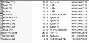

froggyler Skrevet 10. februar 2007 Skrevet 10. februar 2007 Har satt inn diskett, men diskettstasjonen lyser ikke! 7913839[/snapback] Er innholdet på disketten slik: (De tre nedeste filene kopiert inn i en standard DOS oppstartsdiskett formattert med "gjør dette til en ...." Har du kun diskettstasjonen koblet til hovedkortet (ingen optiske drev elller disker). Strømkabelen til diskettstasjonen inne? Restart maskina med hovedbryteren (og disketten i). Hva skjer?
