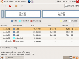

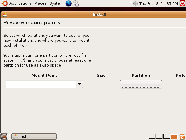

Jeg prøver å installere ubuntu fra live cd, den klarer det veldig fint, helt til den kommer der den skal lage grub'en. da klikker den. så jeg tenkte kanskje det hadde noe med partisjonene å gjøre, jeg har en 160GB SATA disk, så da prøvde jeg å sette opp partisjonene manuelt gjennom installasjons programme (screenshot-1). beklager oppløsningen, men har ikke fått til å fiksa det, tenkte jeg skulle gjøre det etter å fått saken på disk. men uansett, når jeg skal velge hvor jeg skal mounte de forskjellige partisjonene, så får jeg ikke velge noen av de (screenshot 2). er det noen måte å lage en egen grub, for jeg får kopiert filene til disken, så kanskje den fungerer da. også lurer jeg også på om det finnes en måte å installere alt fra internett? jeg har en ganske rask linje, men ikke så rask cd-rom...

Tror ikke det har noe med partisjoneringen å gjøre.
når jeg skal velge hvor jeg skal mounte de forskjellige partisjonene, så får jeg ikke velge noen av de.
7903105[/snapback]
Det var rart. Har du prøvd å skrive inn monteringspunktene manuelt og prøve å velge partisjonene i dropdown-listen?
Problemet der er at den nedtrekkslisten er tom...
Prøv å installer på en harddisk koblet til din primære IDE-kontroller eller skaff deg en bootbar SATA-kontroller.
Får du ikke valgt partisjon etter at du har valgt monteringspunkt heller? - Det kan jo være HPT-kontrolleren som gjør det også, fordi installasjonsprogrammet ikke finner noen partisjoner det kan bruke til /boot. (Spekulasjon)
