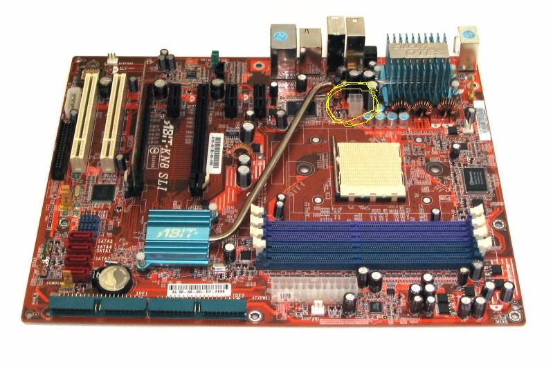

galaxee Skrevet 8. februar 2007 Skrevet 8. februar 2007 (endret) se at atx12v pluggen er i bilde av den: Bilde Edit: sjekk at skjermkortet,minne, cpu-kjøleren sitter helt på plass Endret 9. februar 2007 av galaxee

Pastafarian Skrevet 9. februar 2007 Skrevet 9. februar 2007 Hvilket hovedkort er det? Abit ....? Glimrende med gode bilder. Hadde hjulpet om du hadde kunnet illustrert hva du har koblet til hvor og evt et bilde uten kabler. Ser ut til å være rett, men ikke enkelt å avgjøre da kablene dekker.
metalizer Skrevet 9. februar 2007 Forfatter Skrevet 9. februar 2007 (endret) Hovedkortet er et Abit KN8 SLI: Abit KN8 SLI Som nevnt er jeg overhodet ingen ekspert på hardware dessverre og det er ikke jeg som satt opp maskinen. Likevel så fungerte den altså rett etter at han satte den sammen men som følge av at jeg ikke hadde operativ system liggende på cd da skrudde jeg den bare bare igjen. Nå derimot vil den ikke inn i bios lenger. Men jeg har tuklet inni hardwaren i ettertid kun for å kikke så grunnen til at den ikke starter skikkelig lenger er garantert kun det at jeg har klart å koble fra en ledning elns..."utrolig smart gjort", klar over det selv =P Endret 9. februar 2007 av metalizer
froggyler Skrevet 9. februar 2007 Skrevet 9. februar 2007 (endret) Ut ifra bildet så har du en løs kontakt liggende rett ved ledningen mellom CPU vifta og hovedkortet (oppå heatpipen). ATX-12 V kontakten din er ikke satt i hovedkortet. Endret 9. februar 2007 av froggyler
TT88 Skrevet 9. februar 2007 Skrevet 9. februar 2007 som nevn tidligere, 12V kontakten ligger løst oppå hovedkortet. plugg den inn og se hva som skjer..
brazir Skrevet 9. februar 2007 Skrevet 9. februar 2007 (endret) Jepp....Sjekk post 12 (bilde nr.2), der ser du det best. Den kontakten som ligger rett over vifta på cpu skal kobles til (faktisk nesten akkurat der den ligger på bildet). Er ikke rart dette ikke funker Endret 9. februar 2007 av brazir
Pastafarian Skrevet 9. februar 2007 Skrevet 9. februar 2007 Jepp....Sjekk post 12 (bilde nr.2), der ser du det best. Den kontakten som ligger rett over vifta på cpu skal kobles til (faktisk nesten akkurat der den ligger på bildet). Er ikke rart dette ikke funker 7907306[/snapback] Ser for meg ut som en todelt 8 pin 12 v hvor 4pin er koblet til.
