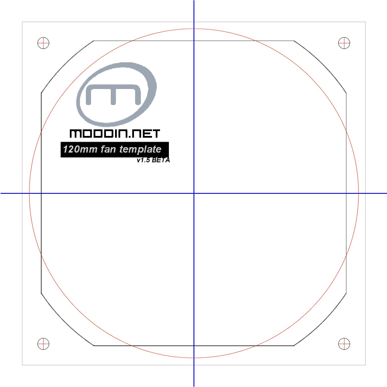

Nå er tiden inne for å jobbe litt med plexiglasset og i førsteomgang skal jeg skjære ut et oppheng til et par 120mm vifter. Har noen her en mal til størrelsen viftene og åpningene? Mener jeg så en fyr her som hadde det.
Når det kommer til å skjære ut en sirkel i plexiglass, hvilken fremgangsmåte anbefaler dere? Stikksag eller å bore mange hull? Har treblad og metallblad til den elektriske stikksaga hvilket bør jeg bruke?

EDIT: JEG TRENGER EN MAL! Noen som har?

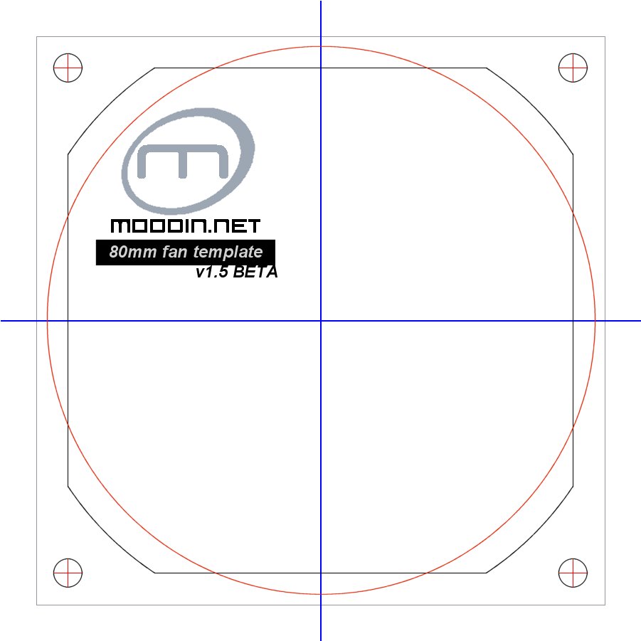

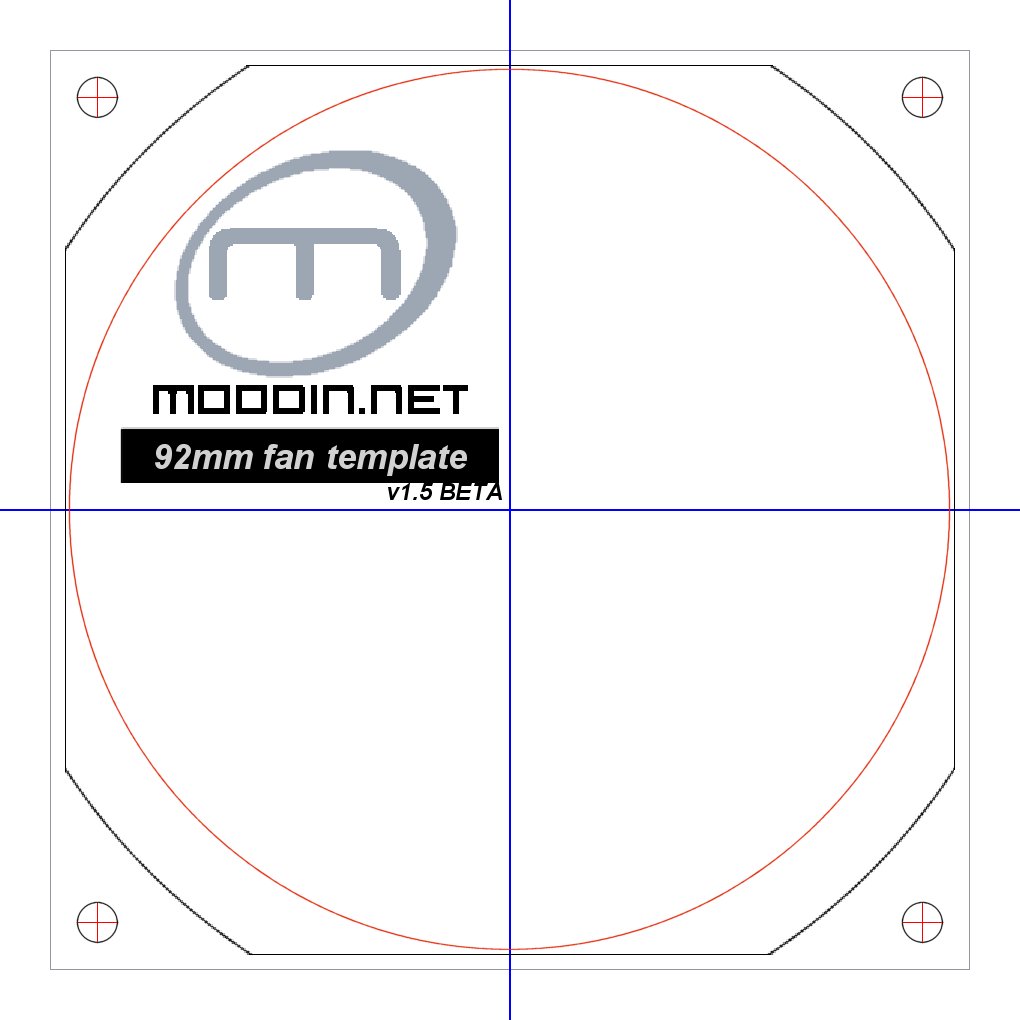

Jeg har vettu, værsågod. :)
80mm
92mm
120mm
Post bilder av modden din da! :)
Edit: De skal være i rett størrelse når du printer ut.
Endret av ekwathne
Bildene ble ikke riktige hos meg i IE eller Firefox, fiksa de i photoshop, tror jeg fiksa det rimlig greit kan ikke være mer en en mm avvik tror jeg.
7820605[/snapback]
Åpne bildene i paint og skriv ut. Da skal de være rett størrelse.. Isåfall kan du måle med utskriften og viften. :)

Hullbor på ca. 116 mm er fint. Ellers går det også fint med stikksag, bare du måler opp en diameter på 116 der også. Anbefaler ikke å bore ut byllet med vanlig bor, det blir det fryktelig mye pussing av, og nesten samme hvor lenge du holder på blir det lite pent i forhold til stikksag/hullbor.
Hullbor blir bedre enn stikksag.
