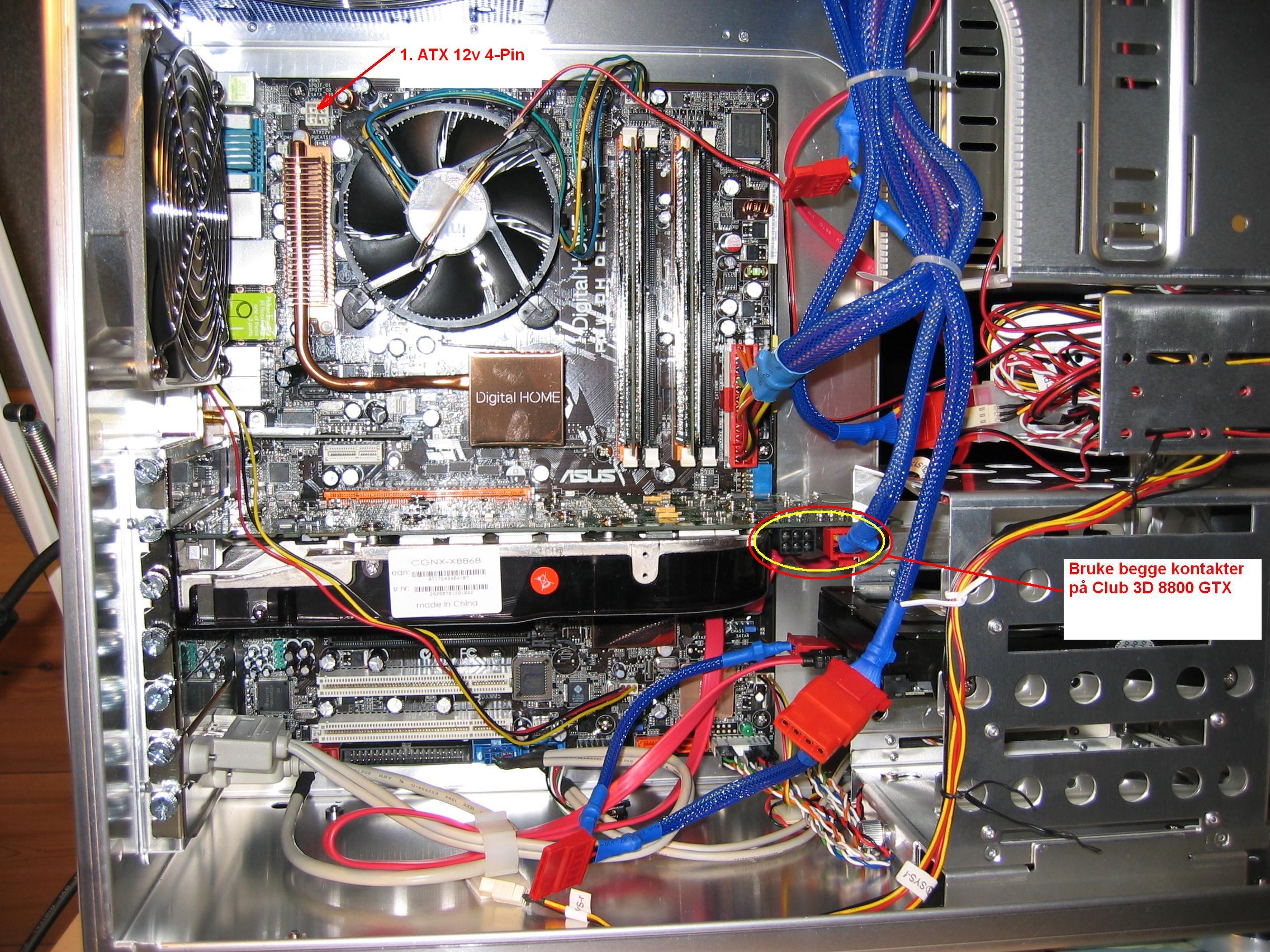

griffin95 Skrevet 26. januar 2007 Forfatter Skrevet 26. januar 2007 (endret) Legger ved et bilde også, litt stort men sitter på en lapptop, og knoter. 1. Øverst oppe til venstre er en 12 ATX 4-Pin kontakt også som ikke er brukt enda ? 2. Merket av på sjerm kortet, skal alså ha inn to seperate strømledninger fra hpu'en ? Griffin95 Endret 26. januar 2007 av griffin95

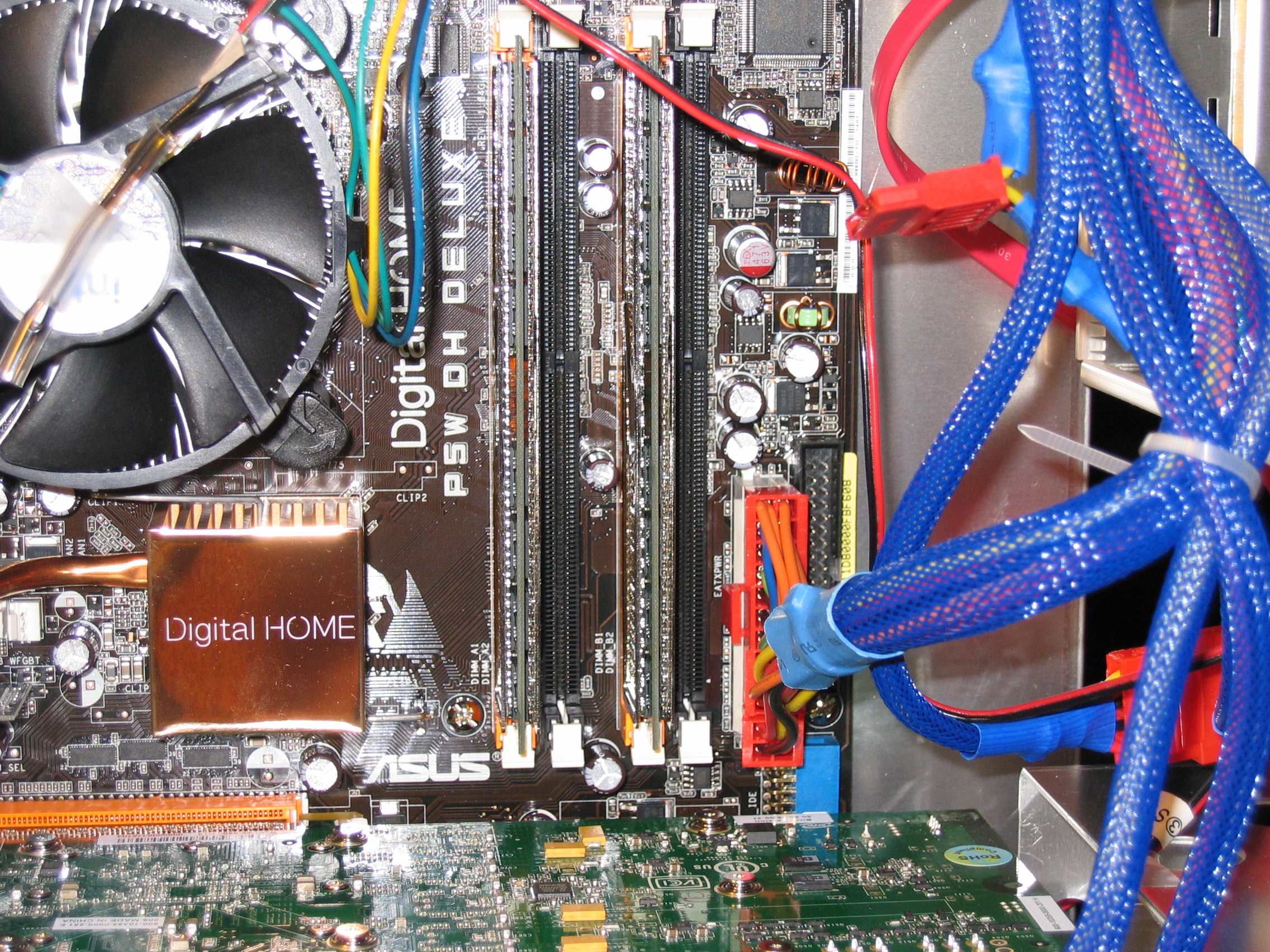

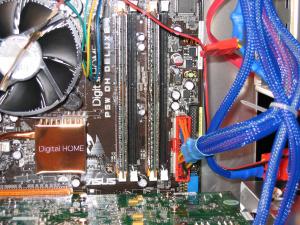

larsvinc Skrevet 26. januar 2007 Skrevet 26. januar 2007 Anbefaler å sjekke om det kan være ram-problematikk. Har samme Ram/hk/cpu og fikk bare svart bilde. Da jeg satte ram i det andre sporet funket det...
griffin95 Skrevet 26. januar 2007 Forfatter Skrevet 26. januar 2007 Anbefaler å sjekke om det kan være ram-problematikk. Har samme Ram/hk/cpu og fikk bare svart bilde. Da jeg satte ram i det andre sporet funket det... 7807006[/snapback] Som du ser på bildet så er det satt i A1+B1 og de sorte er fremdeles ledige, kun de orange er brukt. Kan du forklare nærmere hvis dette er feil hos meg, ref bilde.
HAG Skrevet 26. januar 2007 Skrevet 26. januar 2007 Legger ved et bilde også, litt stort men sitter på en lapptop, og knoter. 1. Øverst oppe til venstre er en 12 ATX 4-Pin kontakt også som ikke er brukt enda ? 2. Merket av på sjerm kortet, skal alså ha inn to seperate strømledninger fra hpu'en ? Griffin95 7806882[/snapback] "P4" kontakten må kobles, det er bl.a. strøm til CPU, god mulighet at maskina aldri "våkner" uten strøm der..
-Shark- Skrevet 26. januar 2007 Skrevet 26. januar 2007 Legger ved et bilde også, litt stort men sitter på en lapptop, og knoter. 1. Øverst oppe til venstre er en 12 ATX 4-Pin kontakt også som ikke er brukt enda ? 2. Merket av på sjerm kortet, skal alså ha inn to seperate strømledninger fra hpu'en ? Griffin95 7806882[/snapback] "P4" kontakten må kobles, det er bl.a. strøm til CPU, god mulighet at maskina aldri "våkner" uten strøm der.. 7807216[/snapback] Ja den må kobles til.. Kanskje problemet ligger der?
griffin95 Skrevet 26. januar 2007 Forfatter Skrevet 26. januar 2007 (endret) Legger ved et bilde også, litt stort men sitter på en lapptop, og knoter. 1. Øverst oppe til venstre er en 12 ATX 4-Pin kontakt også som ikke er brukt enda ? 2. Merket av på sjerm kortet, skal alså ha inn to seperate strømledninger fra hpu'en ? Griffin95 7806882[/snapback] "P4" kontakten må kobles, det er bl.a. strøm til CPU, god mulighet at maskina aldri "våkner" uten strøm der.. 7807216[/snapback] Stemmer nok dette, nå er jeg inne i Bios, men jeg har kun 1 stk. strøm inn på skjermkortet har ikke brukt nr.2 som jeg surte om ovenfor 1. Ellers så ser jeg at cpu er 6600 men Frequency er 2394 denne skal vel være 800 ? Finner ikke hvor jeg kan forandre denne 2. FSB speed 1065 3. WD500gb har havnet på Third IDE Slave og dvd s-ata på Fourth ? Men ellers så takker jeg alle for at jeg får en rolig og fin natt allikevel, hei så lenge. Griffin95 Endret 26. januar 2007 av griffin95
