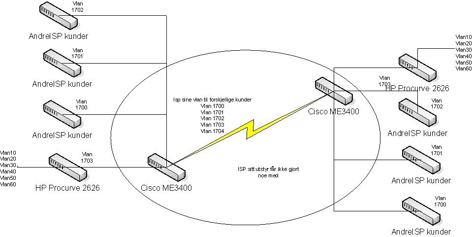

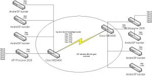

siksak Skrevet 25. januar 2007 Skrevet 25. januar 2007 Har en kunde som har et punkt til punkt linje levert fra en isp. Det er en fiber link med flere kunder på. Hver kunde har vært sitt vlan. Er det mulig og kjøre vlan inni isp sitt vlan som vist på tegninga? Evt andre måter og få løst dette på?
knut Skrevet 25. januar 2007 Skrevet 25. januar 2007 Det du ser etter kalles Q in Q. Har ikke prøvd det på HP, men på Cisco går det i hvert fall uten problemer.
siksak Skrevet 26. januar 2007 Forfatter Skrevet 26. januar 2007 Det du ser etter kalles Q in Q. Har ikke prøvd det på HP, men på Cisco går det i hvert fall uten problemer. 7795307[/snapback] Noen som har prøvd dette på HP utstyr
Håvard[Vs] Skrevet 26. januar 2007 Skrevet 26. januar 2007 Dette må vel støttes hos ISP tenker jeg. dere trenger forsåvidt ikke støtte for qinq på deres switcher, bare sett opp vanlig trunk, men ISP må legge til " switchport mode dot1q-tunnel " på cisco'ene dems.
siksak Skrevet 26. januar 2007 Forfatter Skrevet 26. januar 2007 Dette må vel støttes hos ISP tenker jeg. dere trenger forsåvidt ikke støtte for qinq på deres switcher, bare sett opp vanlig trunk, men ISP må legge til " switchport mode dot1q-tunnel " på cisco'ene dems. 7801426[/snapback] Ok Det tror jeg skal klare og få til. Skal høre med dem. Kommer tilbake her om hvordan det går

sub1343 Skrevet 30. januar 2007 Skrevet 30. januar 2007 sjekk med isp om muligheter for og kjøre trunk mellom. jeg har satt opp en del lignende løsninger men da med cisco utstyr. vet bredbandsfylket og ventelo klarer og kjøre en trunk gjennom.
tyldum Skrevet 30. januar 2007 Skrevet 30. januar 2007 (endret) QinQ er en utvidelse av 802.1q (VLAN trunking) kjent som 802.1ad. Standarden ble godkjent desember 2005 og high-end switcher med ny software fra 2006 kan nok være istand til å levere dette. Mange ISP'er nøler riktignok fordi de mister kontrollen over kunden og kundens pengepung... Endret 30. januar 2007 av tyldum
