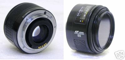

LazySod Skrevet 24. januar 2007 Skrevet 24. januar 2007 [...] Tror bare jeg skal satse på å få kansellert kjøpet, stoler ikke helt på en selger som selger et objektiv under en betegnelse som ikke henger helt på grep.[...]7788132[/snapback] Det burde være relativt enkelt å sjekke om det var et bilde av objektivet på auksjonssiden. Har du en link til evt. bilder, eller til hele auksjonssiden? Det enkleste er å se om objektivet har blenderring. Har den det, er det en MD/MC-Rokkor, og selgeren er en kjeltring. Har den ikke, er det et AF-objektiv, da Dynax-kameraer styrer blenderen fra kamerahuset.

LazySod Skrevet 24. januar 2007 Skrevet 24. januar 2007 Her et bilde:7789323[/snapback] Det er et AF-objektiv, som du kan bruke på Dynax 5D. Så glem alt om "Rokkor"! Så får vi håpe at tollen aksepterer at det er en "gave"...
Gjest Slettet+149837134 Skrevet 24. januar 2007 Skrevet 24. januar 2007 Her et bilde: 7789323[/snapback] Objektivet som er avbildet ser helt likt ut som mitt Minolta 50/1,7. Og passer i så fall fint til kamerahuset ditt!
