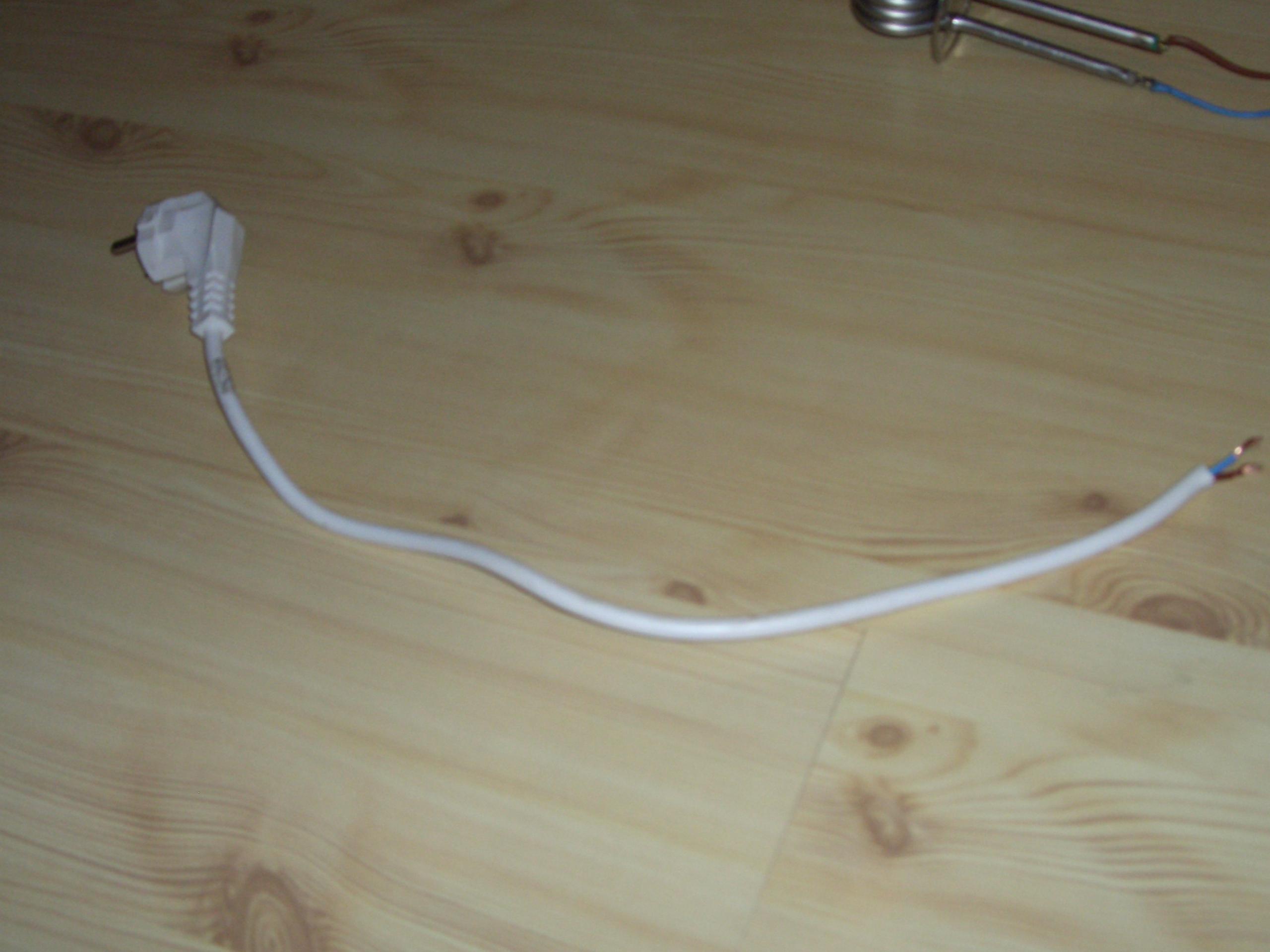

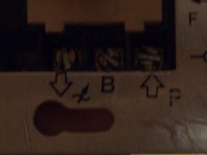

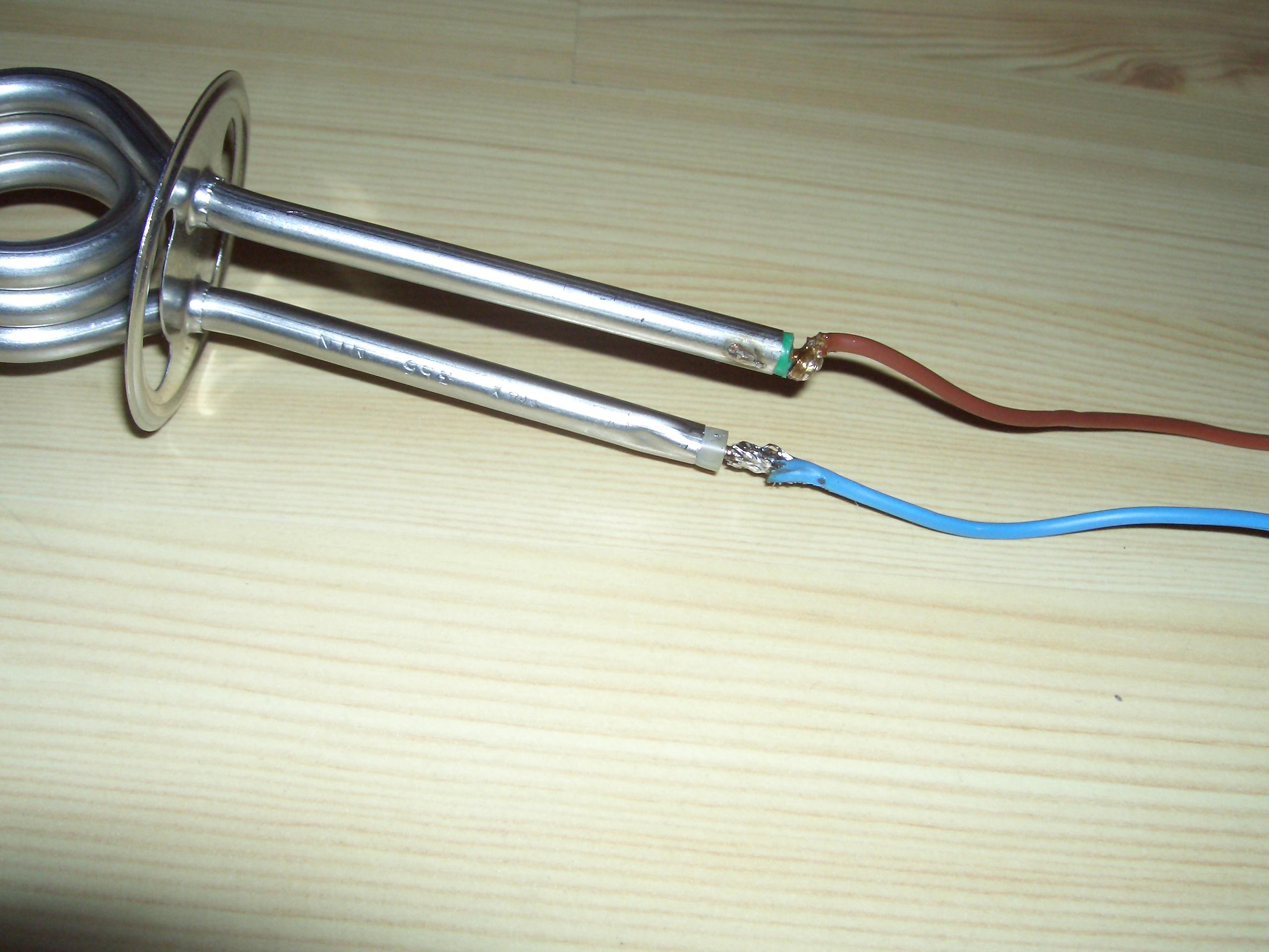

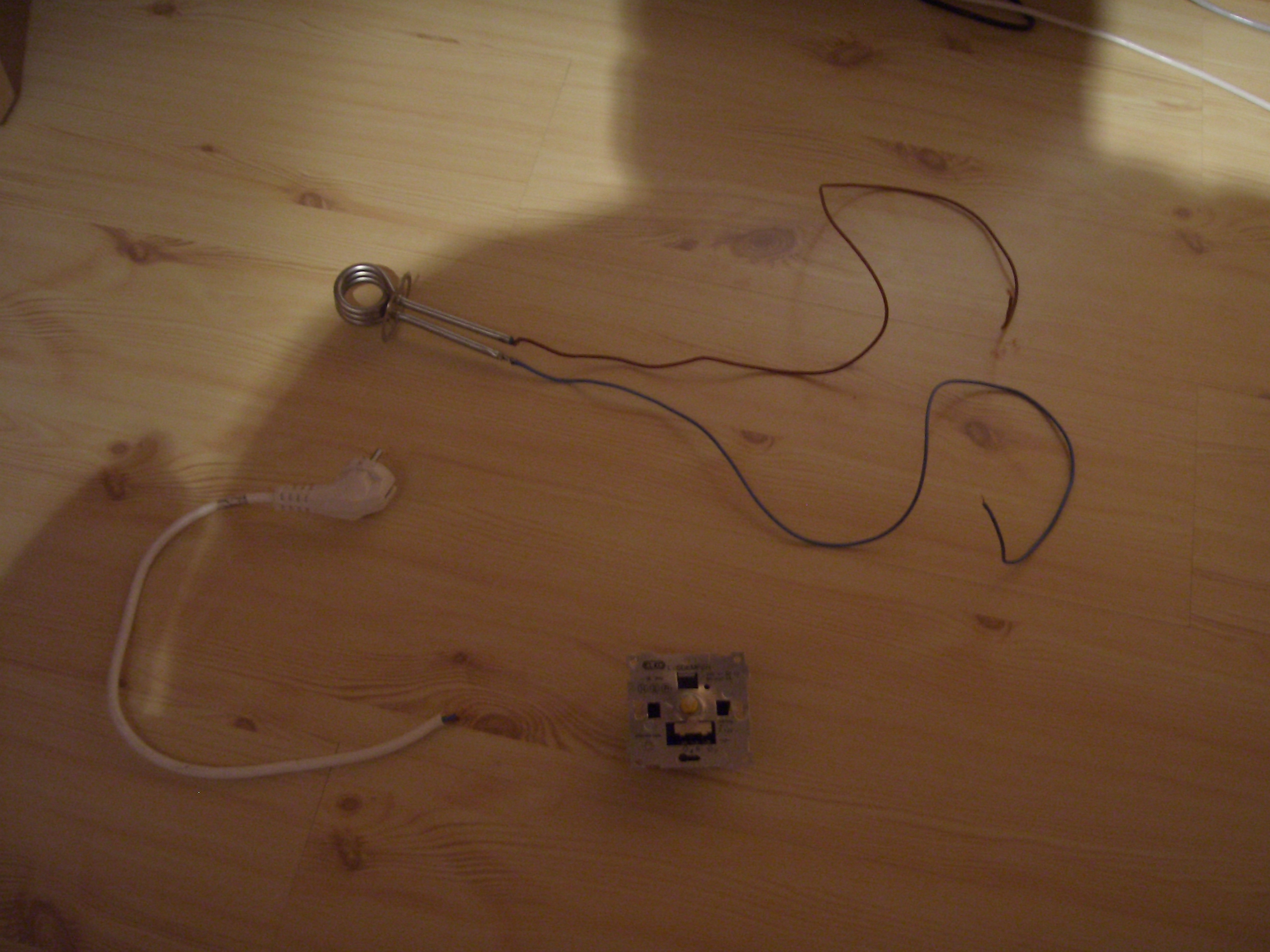

Jeg har et "vannkoker" element som jeg skal dimme, det skal brukes til og varme opp olje for at et lager skal gå på moped veiva mi bla.
MEN, jeg vet ikke kvordan dette skal kobles!
Noen som kunne ta de bilda jeg legger ut og åpne de i fks. paint og lage streker og en GOD forklaring på hvor de diverse kablene skal (evt. også et koblings skjema?) ps. skal ikke ha jording selv om det er det på støpselet!

1 leder skal kobles utenom dimmeren
den andre lederen skal kobles fra stikk-kontakt inn på pil-opp
den tilhørende lederen fra varme-element kobles på pil-ned(som også har et bølgesymbol med en pil på)

Må bare minne om at sånne dimmere antakeligvis er svært underdimensjonert i forhold til varmeelementet. normalt tåler de opp til 300Watt mens varmeelementet gjerne er på 1500Watt... altså bør du ikke gjøre dette...

Dette blir ikke å funke, dimmern din tåler ikke belastningen av et vannkokerelement.
Vet ikke hvordan tempraturer du skal opperere på, men en termostat vil kanskje fungere bedre til dette.

Dimmeren tåler 300w. og varme elementet er på 300w;)
Denne skal KUN brukes i korte perioder der jeg er i nærheten!
