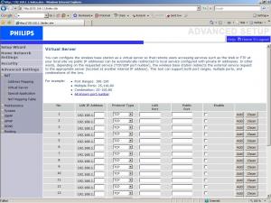

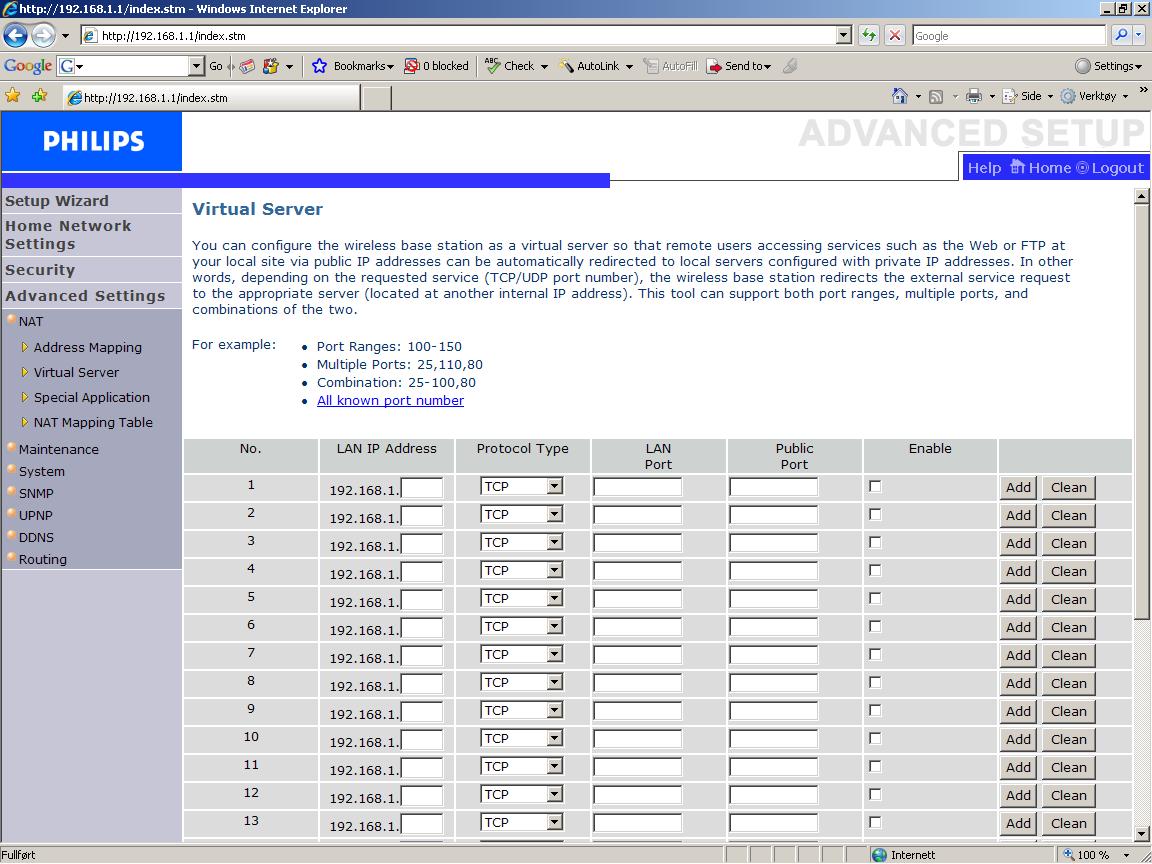

amundsf Skrevet 27. januar 2007 Forfatter Skrevet 27. januar 2007 (endret) iiippppi Å benytte 192.168.1.1 som DNS-adresse løste problemet Dvs. statisk-IP problemet - nå var det port forwarding og DynDNS igjen. Apropro port forwarding, har forstått at det er her jeg skal registrere dette: Regner med at LAN IP adress er den IP'en som jeg nettopp har satt som statisk IP på PCen? Man skal jeg taste inn 3389 i LAN port, Public port eller begge? Også regner jeg med at jeg skal hake av for enable? EDIT: Fant vel ut her at 3389 skal tastes inn på begge? Og at skal registrere to linjer, en med TCP og en med UDP? Endret 27. januar 2007 av amundsf
skol Skrevet 27. januar 2007 Skrevet 27. januar 2007 Det holder med å åpne opp port 3389 TCP, men vil du ha lyd må du åpne opp for UDP også
