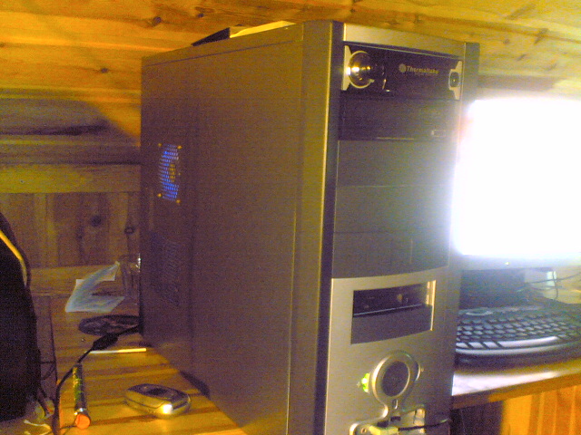

Som tråd tittel sier skal jeg prøve meg på modding av et q-tec kabinett. Jeg veit ikke hva mer det heter. Men her er vertfall bilde
post-100194-1168977262_thumb.jpg .

Det følger med det du trenger for og montere dette. For og kutte i side og top på kabinettet ditt trenger du en stikksag "eller rotterompe som mange kaller det" med ett blad som er til metall og en drill til og borre ett hull så du kommer igang. Er ikke så vanskelig og montere men bare ta deg god tid til og merke på dør og topp før du kutter.
Endret av Chevelle
Det skal jeg fortelle deg. Det er et he*****. Baufiler er store, upraktiske og et mareritt å starte å sage med. Du har ikke stikksag? Greiene koster jo ned mot en femtilapp, for det leste jeg i en reklamebrosjyre. Kan godt hende det går med stor møye, men du bruker 1/50 av tiden med noe elektrisk. Da tar du heller dremelen. Har du ikke det heller, bør du la kabbiset hvile i morgen og stikke innom din lokale byggevarekjede.
Hvordfan du fester det er det flere løsninger på, men jeg liker lim :) Prøv kontaktlim, stålplast eller epoxy. Men på greiene du har kjøpt følger det med list. Tipper det er bare å lime list+vindu fast i kanten.
EDIT: noe du burde vite: store fritthengende metallstykker liker å vibrere når du sager med elektrisk. Kutt ut vinduet i 4 eller flere biter, så slipper du å drite deg ut. Forøvrig er det lurt å sage en mm innenfor streken og pusse ned kanten etterpå. Stikksag+metall gir skarpe kanter du helst kunne klart deg foruten. Husk: det er bedre at du kutter ut for lite enn for mye.
