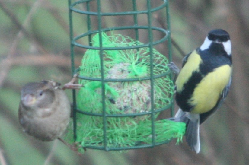

edit: utsnitt fra testfoto.. var litt lite lys.. er vel iso 800 eller noe slikt.
Bildet er cropped, men ikke skalert.
fokus er på fuglen til høyre

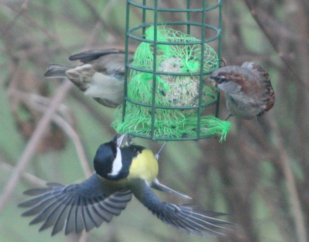

et bilde til.. fokus på maten..
Litt høy ISO her også.

Litt mer metadata behøves for å kunne vurdere bildet ditt ordentlig...

nå klarte jeg å formatere kortet før jeg kopierte ut RAW-bildene.. Men det er sannsynligvis 1/200, 200mm, F2.8 ISO 800

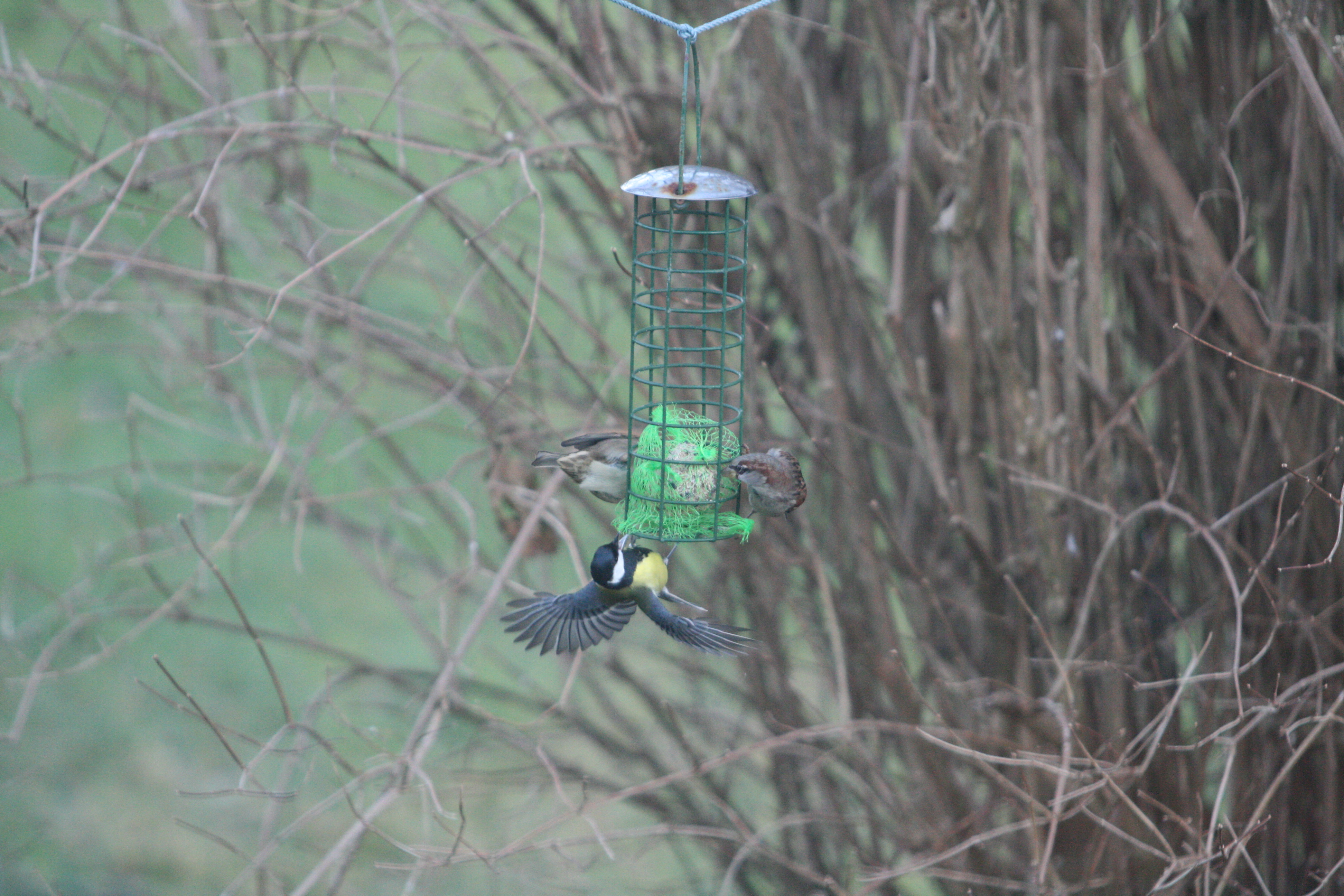

vel.. som nevnt så har jeg ikke raw-filen lengre.. typisk.. Og bildet ER i "ekte størrelse" egentlig.. siden det ikke er resized. Men legger ut hele bildet som JPG.
400D lagrer RAW+JPG som 2 separate filer.

Ok, det er mulig at det her er en kombinasjon av høy ISO, stor blender og muligens litt ustødig hånd på 1/200 dels sek på 200mm. Har selv f 4 utgaven av samme objektiv, og det er sylskarpt på stort sett alle blendere...

ISO 1600 er nok en årsak ja. Ellers er croppen din ganske heftig i forhold til bildets orginale størrelse.
Tillot meg å kjapt gjøre en liten oppskarping og fjerning av støy. Dette ble ikke gjort optimalt, men du kan jo sammenligne de to croppene.

Først og fremts, det kan absolutt se ut som ditt eksemplar trenger en kalibrering. Så det på bildet du hadde lagt ut over Ålesund også, at skarpheten ikke var som den burde - selv om det ble regnet med pixler og cm.
