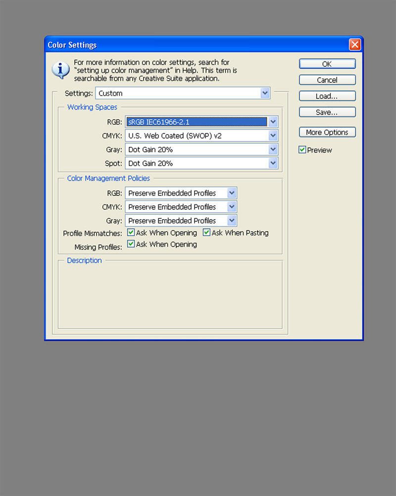

Så åpner du PS og går på edit - color settings. Den boksen kan du ha som vedlagte screenshot viser. Her har jeg satt sRGB som fargerom.
Når du da åpner et bilde så får du et spørsmål dersom du ikke har et fargerom på det bildet. Har du kameraet på sRGB åpnes det uten noen beskjed. Kan være du må lukke/åpne PS etter disse forandringene.
