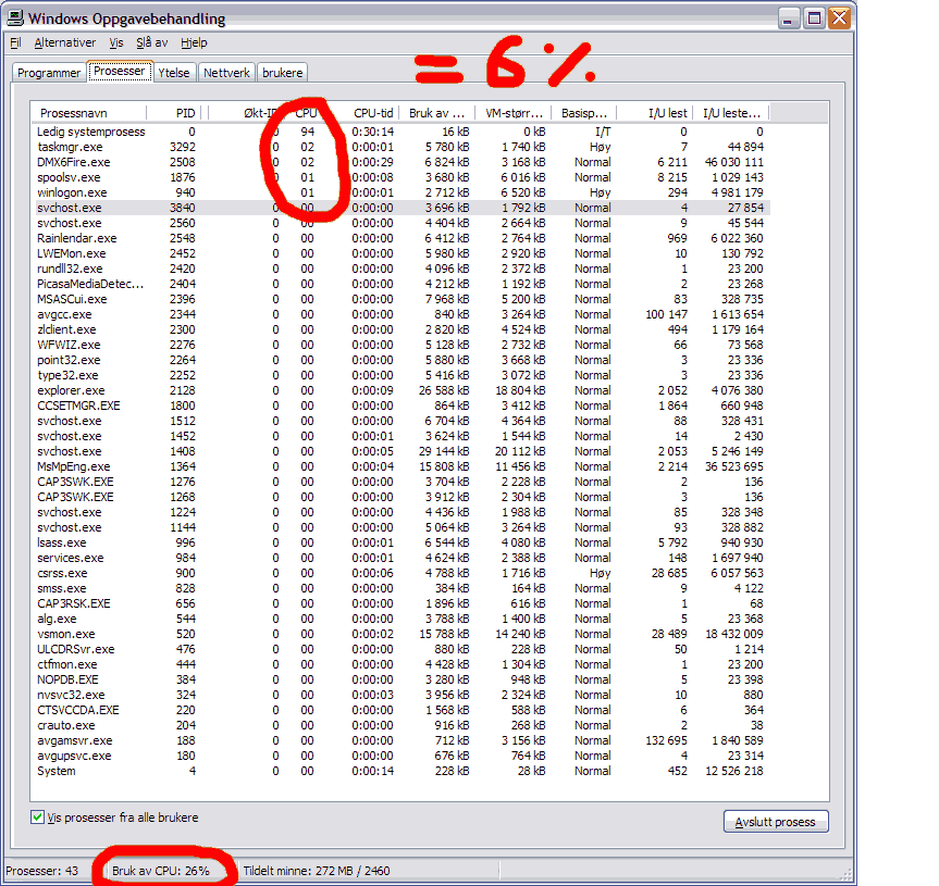

Onkel Skrevet 8. januar 2007 Forfatter Skrevet 8. januar 2007 (endret) Hmmm. Dette burde være informativt: Slo maskinen på etter et døgns pause i et kaldt rom igjen, og satte på TV-kortet med en gang, for å skille mellom om problemet oppstår når temperaturen har bygd seg opp eller når jeg kjører mediefiler. Resultat: etter ca to minutter begynte hakkingen gradvis. Denne gangen slo jeg fort av TV-kort-applikasjonen før PC'en låste seg. Åpner Windows oppgavebehandling, og finner dette: Dette er bare et kort utsnitt i tid, men illustrerer tendensen: Summen av kjørende programmer skal være 6% utnyttet CPU. Mens den faktiske CPU-bruken måles til 26%. Hva i ...? Dette er altså en light-versjon av det som skjer når den låser seg, som jeg skisserte først. Men det står helt stabilt sånn: det er kontinuerlig en andel av CPU-bruken som brukes av en prosess jeg ikke kan se hverken i oppgavebehandlingen eller i WhatsRunning. Og dette eksperimentet antyder at den andelen av "bortkastet" CPU øker gradvis når jeg spiller av filmer eller ser på TV (men ikke særlig i Direct3D!). Og det må være en prosess som er høyt prioritert, for når den andelen når 100%, låser altså alt seg. Noen forslag til hva en sånn prosess kan være eller hvor jeg kan lete nærmere? Endret 8. januar 2007 av Onkel
Dewil Skrevet 8. januar 2007 Skrevet 8. januar 2007 (endret) jeg ville prøve å kjøre maskinen uten noen tilleggs kort. koble fra alt som står i pci porter og kun la skjemkortet stå i.. ta ut ram brikkene og test en og en. så kan du begynne å sette på plass tingene. en etter en. jeg ville også prøvd å legge inn os på nytt kan være her feilen ligger... det kan høres slik ut.. forsøk også å sette alle prosesser i oppgave behandleren til prioritet normal.. tempen på cpu,n din kan være litt høy hvis den dukker opp i 75 ved belastning.. ville vurdert å bytte kjøleren eller gjøre den ren og bytte "kjølepasta" på den.. husk å fjærne gammel pasta før du legger på ny.. funker bra med rødsprit f.eks. Endret 8. januar 2007 av Dewil
