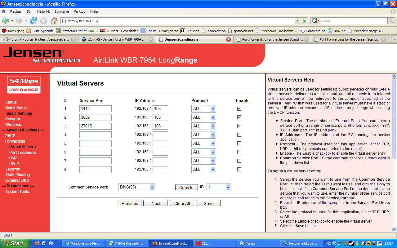

Fløffy Skrevet 5. januar 2007 Skrevet 5. januar 2007 Kva for porter brukast av Steam/dedicated server? vil sette opp server men må opne porter i router da folk utenom mitt lokale nettverk ikkje får tilgang til den. routeren er Jensen Scandinavia Air:link wbr 7954
Henrik C Skrevet 5. januar 2007 Skrevet 5. januar 2007 Fant ikke routeren din på portforward, men en som sannsynligvis ligner. http://portforward.com/english/routers/por...team_Client.htm http://portforward.com/english/routers/por...team_Server.htm
Fløffy Skrevet 5. januar 2007 Forfatter Skrevet 5. januar 2007 routerr.bmp slik ser det ut når eg skal opne portar. som de sikkert ser er port 27015 opna, men like vell finn ikkje naboen serveren.
>Jonas< Skrevet 5. januar 2007 Skrevet 5. januar 2007 Åpna både tcp og udp? Og den ip'en du gir til venna dine ser slik ut? ip.fra.din.isp:27015
Fløffy Skrevet 5. januar 2007 Forfatter Skrevet 5. januar 2007 Åpna både tcp og udp? Og den ip'en du gir til venna dine ser slik ut?ip.fra.din.isp:27015 7652946[/snapback] åpna "all". det skal vere alle protokollene routeren støtter.. IP er: 192.168.1.103:27015
>Jonas< Skrevet 5. januar 2007 Skrevet 5. januar 2007 Åpna både tcp og udp? Og den ip'en du gir til venna dine ser slik ut?ip.fra.din.isp:27015 7652946[/snapback] åpna "all". det skal vere alle protokollene routeren støtter.. IP er: 192.168.1.103:27015 7652992[/snapback] Det høres mer ut som din lokale ip.. Det er vel ikke den du får ved å gå inn på myip.dk?
Henrik C Skrevet 6. januar 2007 Skrevet 6. januar 2007 Åpna både tcp og udp? Og den ip'en du gir til venna dine ser slik ut?ip.fra.din.isp:27015 7652946[/snapback] åpna "all". det skal vere alle protokollene routeren støtter.. IP er: 192.168.1.103:27015 7652992[/snapback] Hjelper ikke å åpne porter for å gi lokal IP-adresse Når noen som ikke er på samme nettverk skal koble seg til, trenger de å bruke WAN-adressen din. Den kan du finne på http://minip.no, http://myip.dk . De på det lokale nettet ditt kan bruke 192.168.*.*-adresser, og vil da få lavere ping og bedre hastighet, siden de slipper å gå gjennom routeren din, ut på internett, inn på routeren igjen og så til din maskin. De kan bare gå fra maskin til switch eller router, og så rett til maskin, uten å ta omveien over internett.
Christian. Skrevet 6. januar 2007 Skrevet 6. januar 2007 Åpna både tcp og udp? Og den ip'en du gir til venna dine ser slik ut?ip.fra.din.isp:27015 7652946[/snapback] åpna "all". det skal vere alle protokollene routeren støtter.. IP er: 192.168.1.103:27015 7652992[/snapback] Hjelper ikke å åpne porter for å gi lokal IP-adresse Når noen som ikke er på samme nettverk skal koble seg til, trenger de å bruke WAN-adressen din. Den kan du finne på http://minip.no, http://myip.dk . De på det lokale nettet ditt kan bruke 192.168.*.*-adresser, og vil da få lavere ping og bedre hastighet, siden de slipper å gå gjennom routeren din, ut på internett, inn på routeren igjen og så til din maskin. De kan bare gå fra maskin til switch eller router, og så rett til maskin, uten å ta omveien over internett. 7655125[/snapback] Det han har gjort er å forwarde en port til intern ip, og det er riktig. Men når noen skal koble seg på serveren må de bruke ekstern ip og port, gå inn på minip.no finn ipadressen og få venne dine til å koble til den med port 27015.
Fløffy Skrevet 6. januar 2007 Forfatter Skrevet 6. januar 2007 Åpna både tcp og udp? Og den ip'en du gir til venna dine ser slik ut?ip.fra.din.isp:27015 7652946[/snapback] åpna "all". det skal vere alle protokollene routeren støtter.. IP er: 192.168.1.103:27015 7652992[/snapback] Hjelper ikke å åpne porter for å gi lokal IP-adresse Når noen som ikke er på samme nettverk skal koble seg til, trenger de å bruke WAN-adressen din. Den kan du finne på http://minip.no, http://myip.dk . De på det lokale nettet ditt kan bruke 192.168.*.*-adresser, og vil da få lavere ping og bedre hastighet, siden de slipper å gå gjennom routeren din, ut på internett, inn på routeren igjen og så til din maskin. De kan bare gå fra maskin til switch eller router, og så rett til maskin, uten å ta omveien over internett. 7655125[/snapback] Det han har gjort er å forwarde en port til intern ip, og det er riktig. Men når noen skal koble seg på serveren må de bruke ekstern ip og port, gå inn på minip.no finn ipadressen og få venne dine til å koble til den med port 27015. 7655695[/snapback] ok.. takker for hjelpa!
