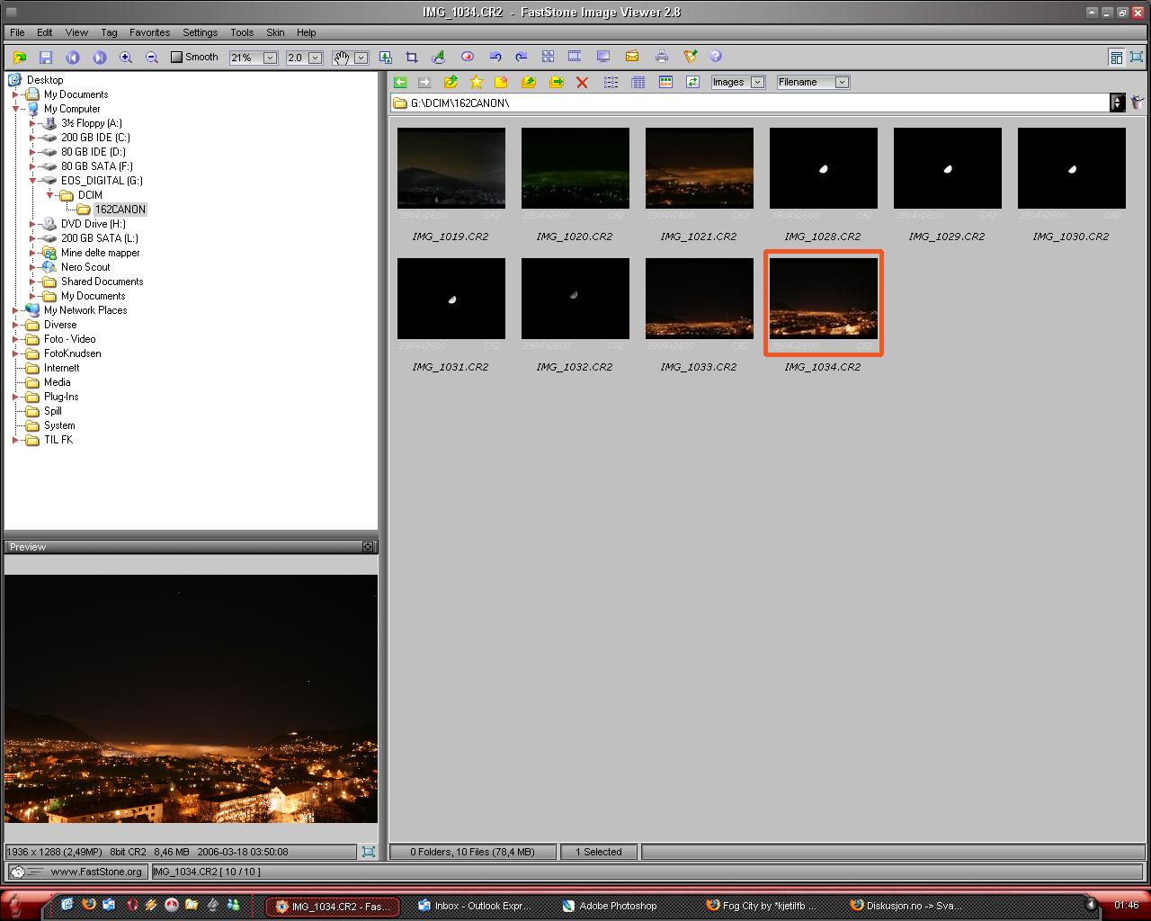

kjetilfb Skrevet 30. desember 2006 Skrevet 30. desember 2006 (endret) Jeg velger som regel at bildene mine skal lagres både som JPG og RAW. Finnes det noe program (helst gratis) som automatisk sletter de tilhørende RAW-filene når jeg sletter JPG-filer (eller omvendt) ved gjennomgang på PCen? Det er litt kjedelig å måtte se hvert bilde to ganger..... 7601326[/snapback] Du kan jo prøve å bla i bildene dine med FastStone ImageViewer, den har et meget behagelig interface, og du kan nokså enkel slette to bilder i slengen.. Programmet er gratis, og støtter RAW-filer. Som du ser på vedlagt screenshot, så kan du se en forhåndsvisning av bildet i nedre, venstre hjørne - og dette vinduet kan gjøres så stort som ønskelig. Nokså enkelt å markere begge filene i filebrowseren da og slette begge ved å trykke på delete. Vet ikke om dette hjelper, men er eneste forslaget jeg har. lykke til. PS: Hvis du ønsker å prøve programmet så finner du det her. edit: leif mvh kjetilfb Endret 30. desember 2006 av kjetilfb
magnus74 Skrevet 31. desember 2006 Forfatter Skrevet 31. desember 2006 Hei og takk for svaret. Jeg hadde allerede installert FastStone ImageViewer, men ikke utforsket det noe særlig. Det var ikke i utgangspunktet dette jeg var på utkikk etter, men det ser ut til å være en grei løsning hvis man skalerer Thumbnail-vinduet slik at det blir to kolonner med bilder. Da kan man bla gjennom kun JPG-bildene med pilned-tasten og slette de man ikke liker (JPG +RAW) med Shift+pil_til_siden og Del. Det funker bra nok for meg. Tusen takk! Jeg velger som regel at bildene mine skal lagres både som JPG og RAW. Finnes det noe program (helst gratis) som automatisk sletter de tilhørende RAW-filene når jeg sletter JPG-filer (eller omvendt) ved gjennomgang på PCen? Det er litt kjedelig å måtte se hvert bilde to ganger..... 7601326[/snapback] Du kan jo prøve å bla i bildene dine med FastStone ImageViewer, den har et meget behagelig interface, og du kan nokså enkel slette to bilder i slengen.. Programmet er gratis, og støtter RAW-filer. Som du ser på vedlagt screenshot, så kan du se en forhåndsvisning av bildet i nedre, venstre hjørne - og dette vinduet kan gjøres så stort som ønskelig. Nokså enkelt å markere begge filene i filebrowseren da og slette begge ved å trykke på delete. Vet ikke om dette hjelper, men er eneste forslaget jeg har. lykke til. PS: Hvis du ønsker å prøve programmet så finner du det her. edit: leif mvh kjetilfb 7603209[/snapback]
