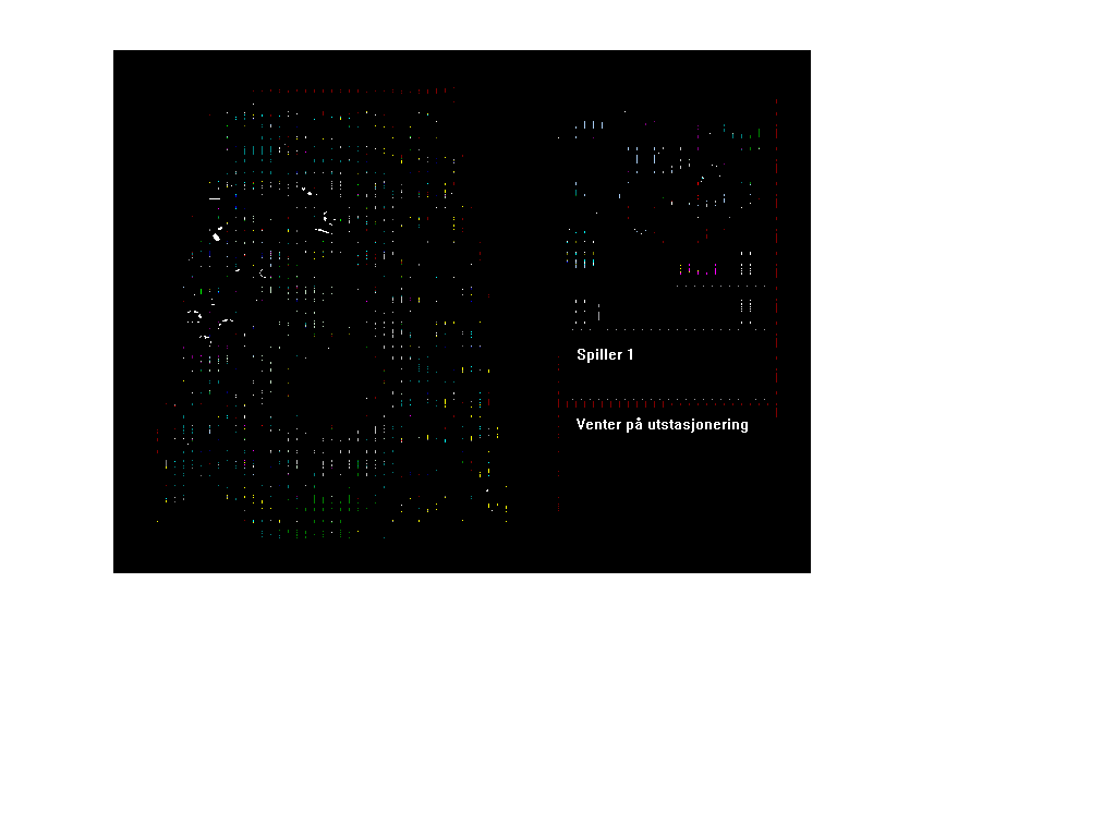

Øyvind Skogseide Skrevet 23. desember 2006 Skrevet 23. desember 2006 Hei! Jeg trur jeg dreit meg ut her i dag fordi jeg installerte ein Zalan VF700CU-LED på mitt Sapphire Radeon 9800pro, men da jeg starta opp kom det en masse striper og greie på sjermen....? Det er vanlig bilde i windows, men ikkje i f.eks pinball der det er masse små striper... må jeg kjøpe nytt skjermkort

Øyvind Skogseide Skrevet 24. desember 2006 Forfatter Skrevet 24. desember 2006 Her er eit bilde: Uten_navn.bmp

Øyvind Skogseide Skrevet 25. desember 2006 Forfatter Skrevet 25. desember 2006 NOe jeg synest er merkelig er at jeg kan spille å se film i evigheter og kortet er dønn stabilt, men selfølgelig så er jo bilde fult av artifacts :S
tb Skrevet 25. desember 2006 Skrevet 25. desember 2006 Høres ut som såkalte "snarveier" ja. Hadde selv det samme problmet, og synderen var at kjølepasta hadde blitt sølt litt utover kortet. Fjernet det med kondensfjerner og qtips, og da funka det igjen. Var snakk om r9800pro det også.
