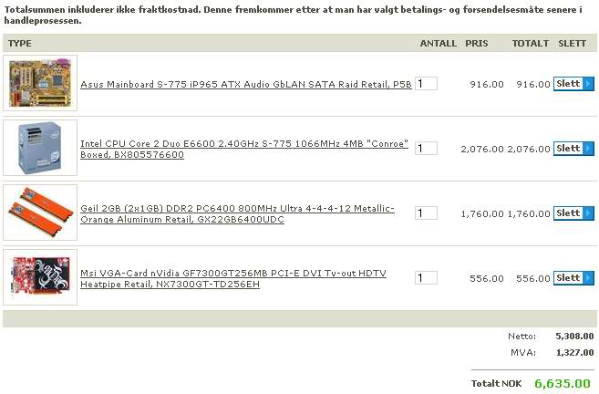

FBEN Skrevet 20. desember 2006 Skrevet 20. desember 2006 (endret) Her er et forslag fra PS-Data, til 6.635,- P5B, E6600, 2GB PC6400 (4-4-4-12), 7300GT http://msicomputer.co.uk/Products.aspx?pro...03686&cat_id=78 Det skjermkortet vil takle Football Manager tenker jeg Men vet ikke hvordan det er på HD, evt kan du gå opp til 7600GS http://www.psdata.no/ps.asp?it=131200&mlevel=280202 Hvis du bare trenger et enkelt hovedkort, her er et til 555,- Asus P5VD2-X http://www.psdata.no/ps.asp?it=130171&mlevel=080700 Endret 20. desember 2006 av FBEN

tevil Skrevet 21. desember 2006 Forfatter Skrevet 21. desember 2006 Bare en ting til. Hvorfor skal jeg egentlig velge Asus p5b foran det billige alternativet Asus p5v2d-x Forslag på handlevogn som er ca 1000kr billigere med et skjermkort som ganske sikkert tilfredstiller mine krav. Ny billigere handlevogn. T-Evil
