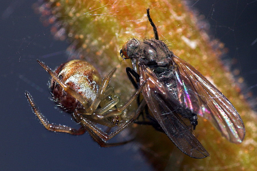

dhjerp Skrevet 18. desember 2006 Skrevet 18. desember 2006 Det funker veldig bra med en reverseringsring og en 50/1,8 da denne har blenderring. Gir omtrent 1:1 og bra resultat. Jeg bruker flere ting til en D70 til macro, både 50/1,8 og 28/2,8 reversert samt en Tamron 90. Resultatet med en 50 reversert blir like bra som noe annet, men det er mer tungvint. Du må blende ned på objektivet noe som gir en mørk søker, du får ikke lysmåling men ta et bilde og sjekk histogrammet så er ikke det så vanskelig. Her er et som er tatt med reversert, husker ikke om jeg brukte 28 eller 50 mm. Ikke helt heldig med lyset, men det gikk litt fort før Petter stakk med byttet sitt.
