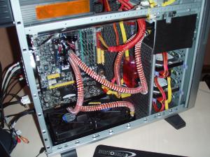

jonas_blomster Skrevet 19. desember 2006 Skrevet 19. desember 2006 det med kort avstand mellom rad og skjermkort mener ikke jeg er noe stort ulempe ihvertfall.. har funket bra for meg, og bare du fjerner viftene får du jo mye mer plass til å mekke, så kan de skrues på igjen

Phreak Paradize Skrevet 20. desember 2006 Skrevet 20. desember 2006 (endret) Hrm.. Kjekt å ha radiatoren i bunnen, problemet for min del er at maskinen står på et kott og kommer til å suge støv som en støvsuger .. så radiatoren må, for min del, stå i toppen.. . Og skulle ønske jeg hadde det like ryddig i mitt kabinett som i ditt jonas Jeg har hverken Blackice eller coolteck, dog en ac 3x120 radiator. Denne er på ingen måte like bra som hverken cooltek eller blackice, men den gjør jobben sin pga størrelsen. AC radiatoren er også billig i forhold.. Dog .. jeg kjører vifter på alt nå da tanken min har gått åt helsikke og laga dam i bunnen av kabinettet . Noen hint til ny tank som går til 1/2" system? Og evt 7900gtx blokk som funker bra? Forresten.. var så vidt inne på microplex og sjekket.. hva med en blackice extreme 3 x-flow? Endret 20. desember 2006 av Phreak Paradize
