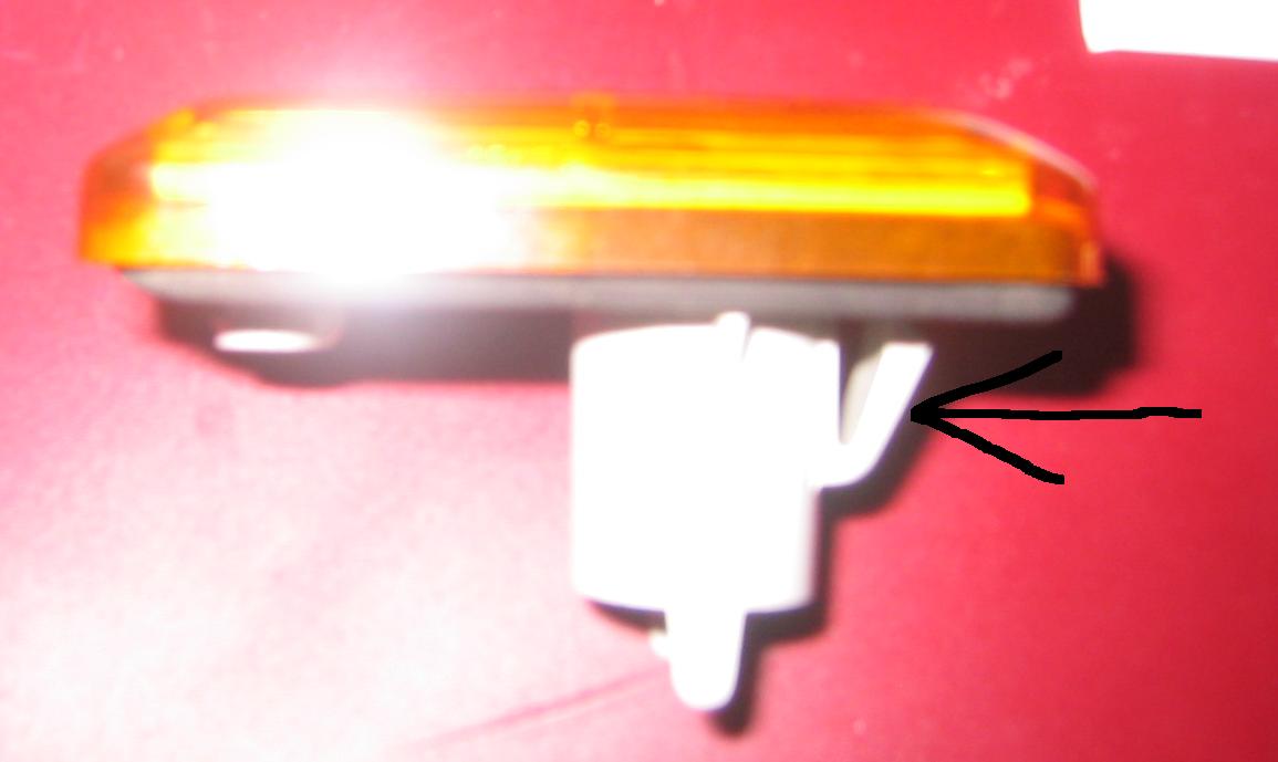

ostehøvel Skrevet 12. desember 2006 Forfatter Skrevet 12. desember 2006 Høggern er min favoritt Var forresten noen tosker å knabbet blinklysglassene mine i forskjermen når bilen stod parkert her hjemme i helga. Det ante meg hvem det var, å jammen hadde ikke en av erkerånerne på Shell vært å forsynt seg av mine kule grønne blinkers. De ble rask knabbet tilbake da gjenget var inne å spiste pølse :!: 7484261[/snapback] Hehe ja jeg vanker ofte hos høggern for å se etter godbiter til bilen min Men når vi er inne på blinkers.. hvordan får du dem av uten å knekke festet? Jeg fant noen klare blinkers til min Audi men når jeg skulle bytte så klarte jeg å ødelegge festet.. på begge!
Buxa Skrevet 12. desember 2006 Skrevet 12. desember 2006 Hehe ja jeg vanker ofte hos høggern for å se etter godbiter til bilen min Men når vi er inne på blinkers.. hvordan får du dem av uten å knekke festet? Jeg fant noen klare blinkers til min Audi men når jeg skulle bytte så klarte jeg å ødelegge festet.. på begge! 7484329[/snapback] Jeg la et stykke plast på lakken å lirket en vanlig skrutrekker under fra framdørene sin side når jeg skulle ta ut original-blinkersene. Da bøyer du inn dette klipset (bildet) eller hva du vil kalle det. Da skal det bare være å dra det av. Men på de nye jeg har er det bare å ta tak i dem å dra dem ut i bakkant, altså mot førerdøra. Dette er muligens pga litt dårlig kvalitet på disse "klipsene" på de ikke helt originale blinkersene Jeg legger ved et bilde for å illustrere hvilket klips jeg mener at du kan bøye inn for å få av blinklysglasset.
ostehøvel Skrevet 12. desember 2006 Forfatter Skrevet 12. desember 2006 Takker da skal jeg huske på dette neste gang jeg finner nye blinkers
