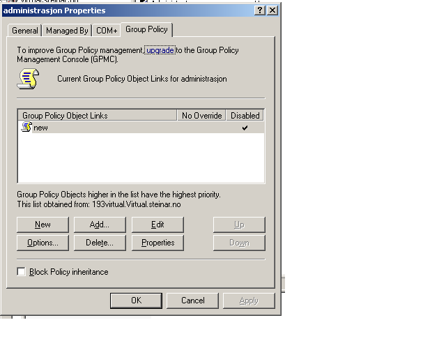

S.M. Skrevet 6. desember 2006 Skrevet 6. desember 2006 tror du må velge properties på gruppa. /group policy/ edit/ user setting. oppstart script...
Thulian Skrevet 6. desember 2006 Forfatter Skrevet 6. desember 2006 Hmmm Vel la oss ta Administrasjons gruppa mi som et eksempel da. Den heter, passende nok, administrasjon Om jeg i Active Directory høyreklikker og går inn på Properties der så får jeg opp dette: 4 valg på toppen: General - Members - Member Of - Managed By Under de 4 forskjellige har jeg disse valga: General: Group name (pre windows 2000) : Description : E-Mail : Group Scope er satt til Domain local Group Type er satt til Security Members: Her kan jeg kort og godt legge til og fjerne medlemmer i gruppa Member Of: Her kan jeg kort og godt legge til og fjerne andre grupper denne gruppa skal tilhøre. Managed By: Er om en spesiell bruker skal skrive inn info om gruppa.. tlf, by etc... Så jeg ser ikke plassen du mener.. men om du kan nevne eksakt hvor du mener det kan befinne seg, og da om det er noen annen måte selvfølgelig, på å komme dit så er jeg ekstremt (!) interessert;) Begynner å falle på plass de fleste bitene i oppgaven min, men dette logon scriptet volder meg en del hodebry siden at de delte mappene blir jo ikke helt korrekt heller når det ikke er et logon script som virker...vel mappene virker men de blir ikke displayed på den måten de forhåpentligvis vil bli når alt funker..
BlackH Skrevet 6. desember 2006 Skrevet 6. desember 2006 1. Sjekk at du får kjørt skriptet manuelt fra stedet du har lagt det. Dvs. gå på klientmaskina og prøv å tast inn banen for å se om det funker. Gjør det ikke det, så er banen feil (eventuelt ikke tilgang). 2. Sjekk at du har tastet inn riktig bane i Group Policy - logon script, og sjekk at GPO'n faktisk gjelder for den brukeren/maskina som logger på.
S.M. Skrevet 6. desember 2006 Skrevet 6. desember 2006 (endret) untitled.bmp Du velger properties på gruppa administrator. ikke brukeren.. endrer policyen slik som jeg sa tidligere. lykke til Endret 6. desember 2006 av S_tone_meg
