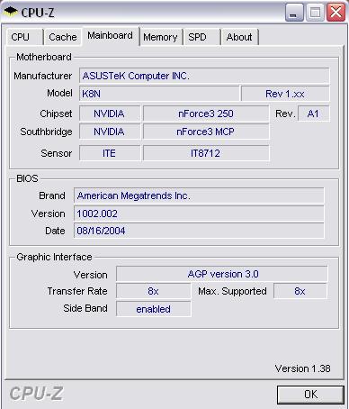

espenta Skrevet 5. desember 2006 Forfatter Skrevet 5. desember 2006 La ved et bilde av cpu-z som viser hovedkortet. Har hvertfall prøvd å gå inn på alt som fins i bios, og finner ikke en eneste innstilling på klokkehastighet eller multiplier på noen ting. Men skal prøve igjen. Ellers skal jeg prøve den A64Tweaker . Takk for svar.

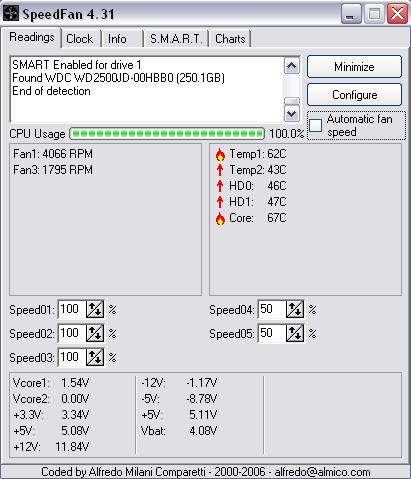

espenta Skrevet 6. desember 2006 Forfatter Skrevet 6. desember 2006 Jeg prøvde speedfan, og temperaturen i kjernen var oppe i 68 grader ved max belastning. Legger ved et bilde av idle og et ved load. Er det noe av dette som ikke ser bra ut? Lurer på om de negative spenningene måles riktig. De viser hvertfall helt feil. Ser også at 12v spenninga faller litt under load, mens de andre holder seg stabile.
csViRuS Skrevet 6. desember 2006 Skrevet 6. desember 2006 Ja ok men asus pc probe er ikke så dårøig det heller.... men de temraturene dine er veldig høye altså..... har du noen vifter i kabinettet? vilke vei blåser de?
