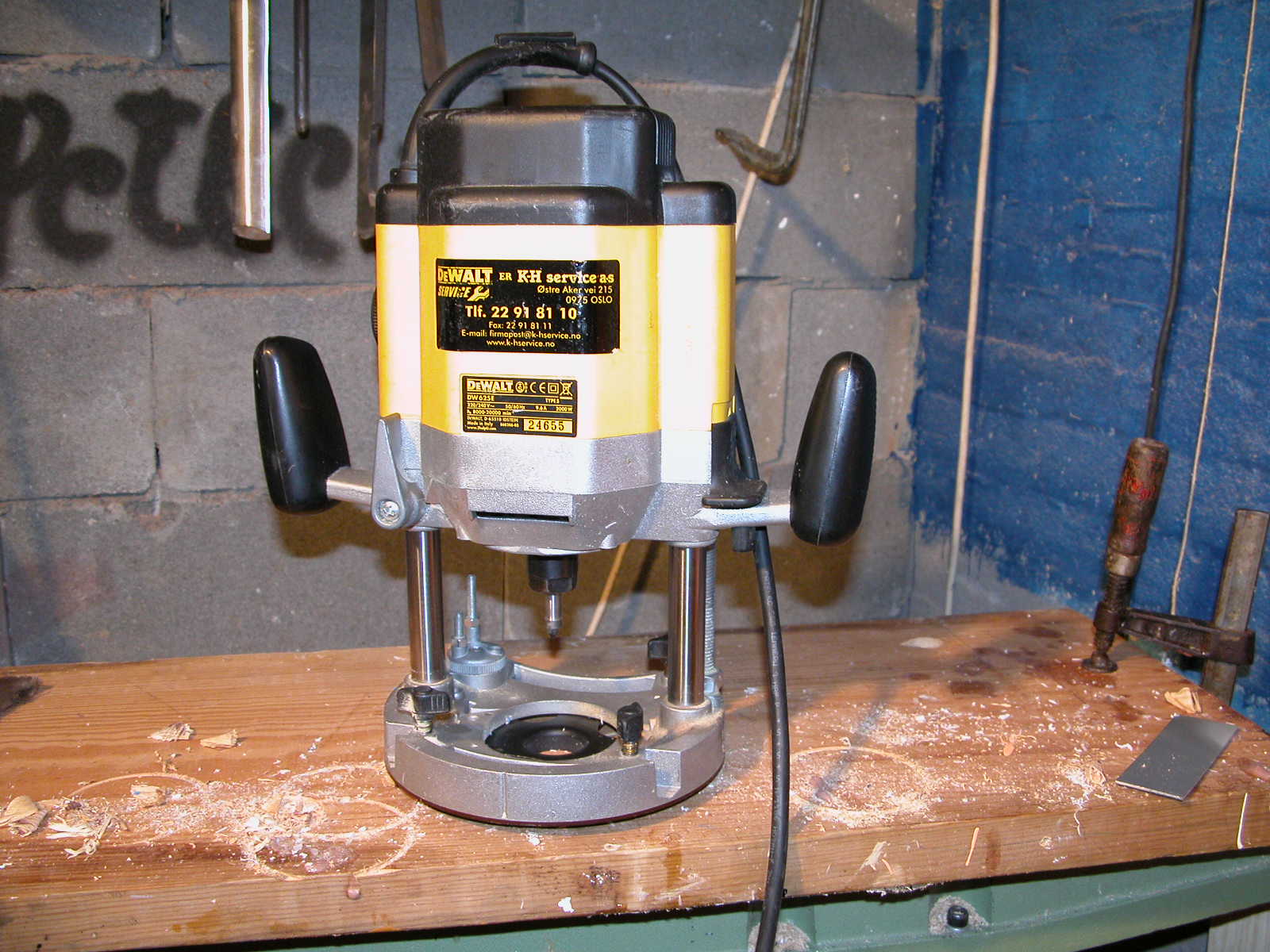

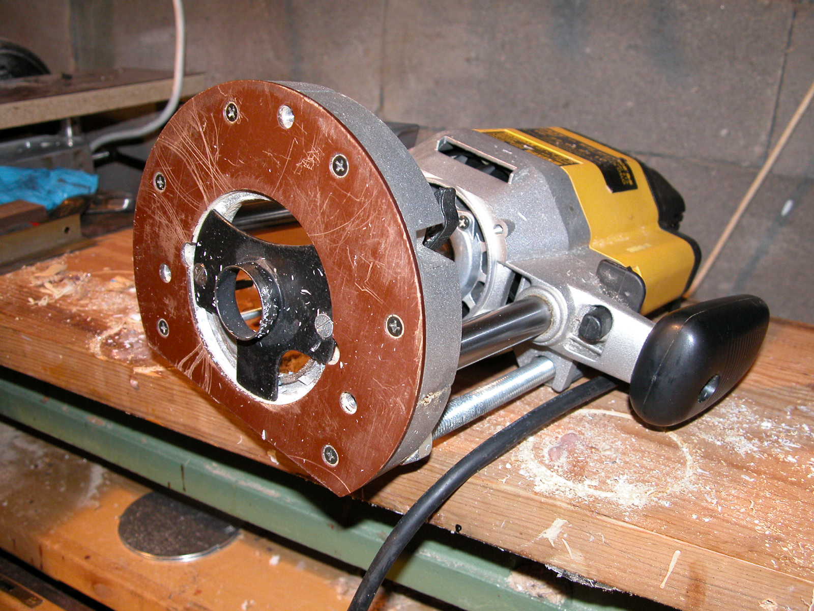

Dette gjelder KUN aluminium, og evt plast og tre/finèr. Ser vel egentlig ingen grunn til å bruke noe annet enn alu..;)
Fresen på bildet er en industri modell 2000 watt. Men både biltema of Clas O har billige, fullt brukbare utgaver.

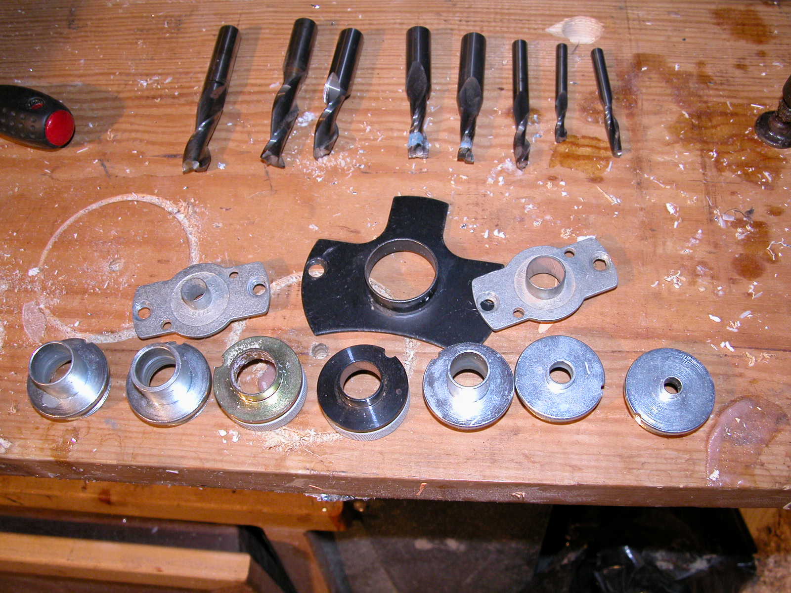

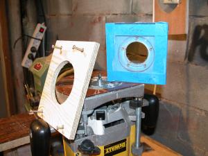

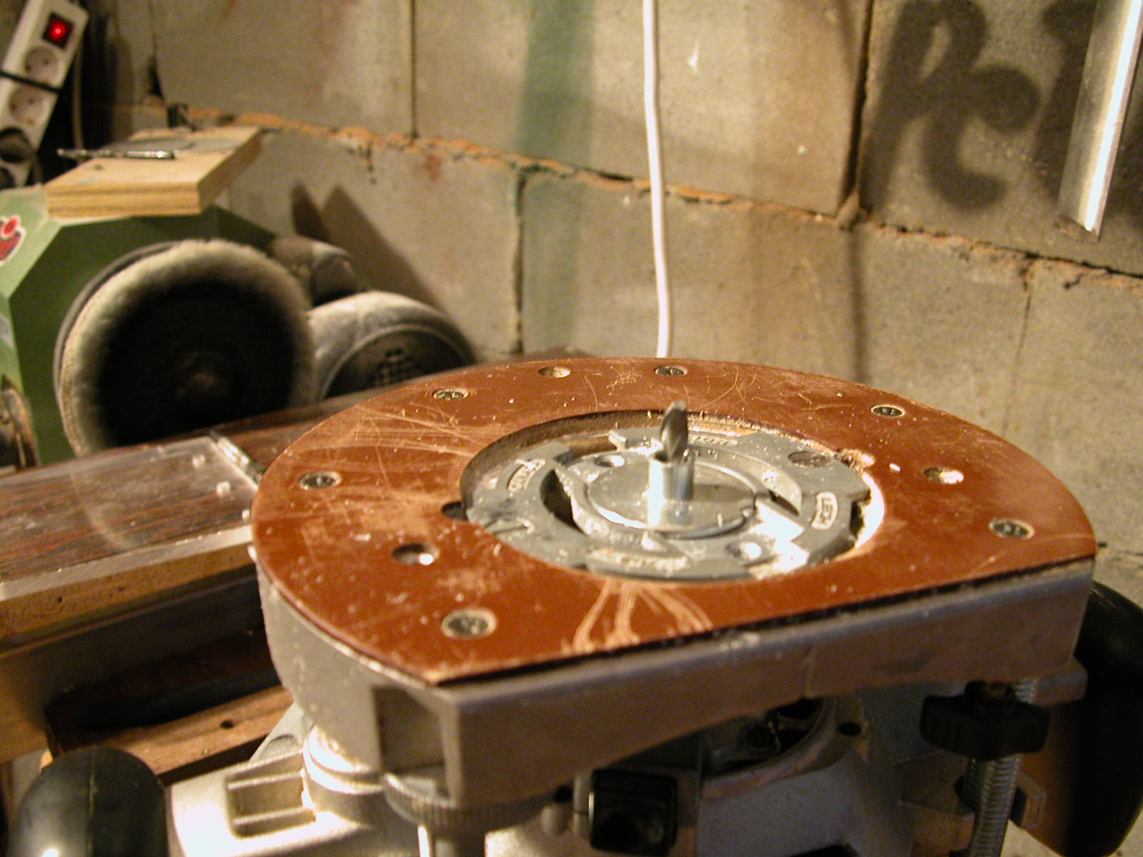

post-60881-1164852965_thumb.jpgpost-60881-1164853026_thumb.jpgpost-60881-1164853044_thumb.jpg
Med dette utstyret (førehylser og not/pinnefreser kan man lage de utroligste former, spissene vil bli runde (selvfølgelig), men er spisse former et must bruker du en LITEN notfres, og filer spissene. Det skal gå meget hurtig.
Ideen er at den lille metallhylsen glir mot malen, mens fresen kutter i emne. Malen må selvfølgelig sitte godt fast, så, kan du ikke skru, lag malen så stor at du kan bruke skrutvinger.
Med et utvalg av hylser, samt et utvalg av forskjellige diametre pinnefreser er du ikke låst.

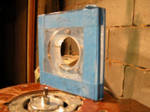

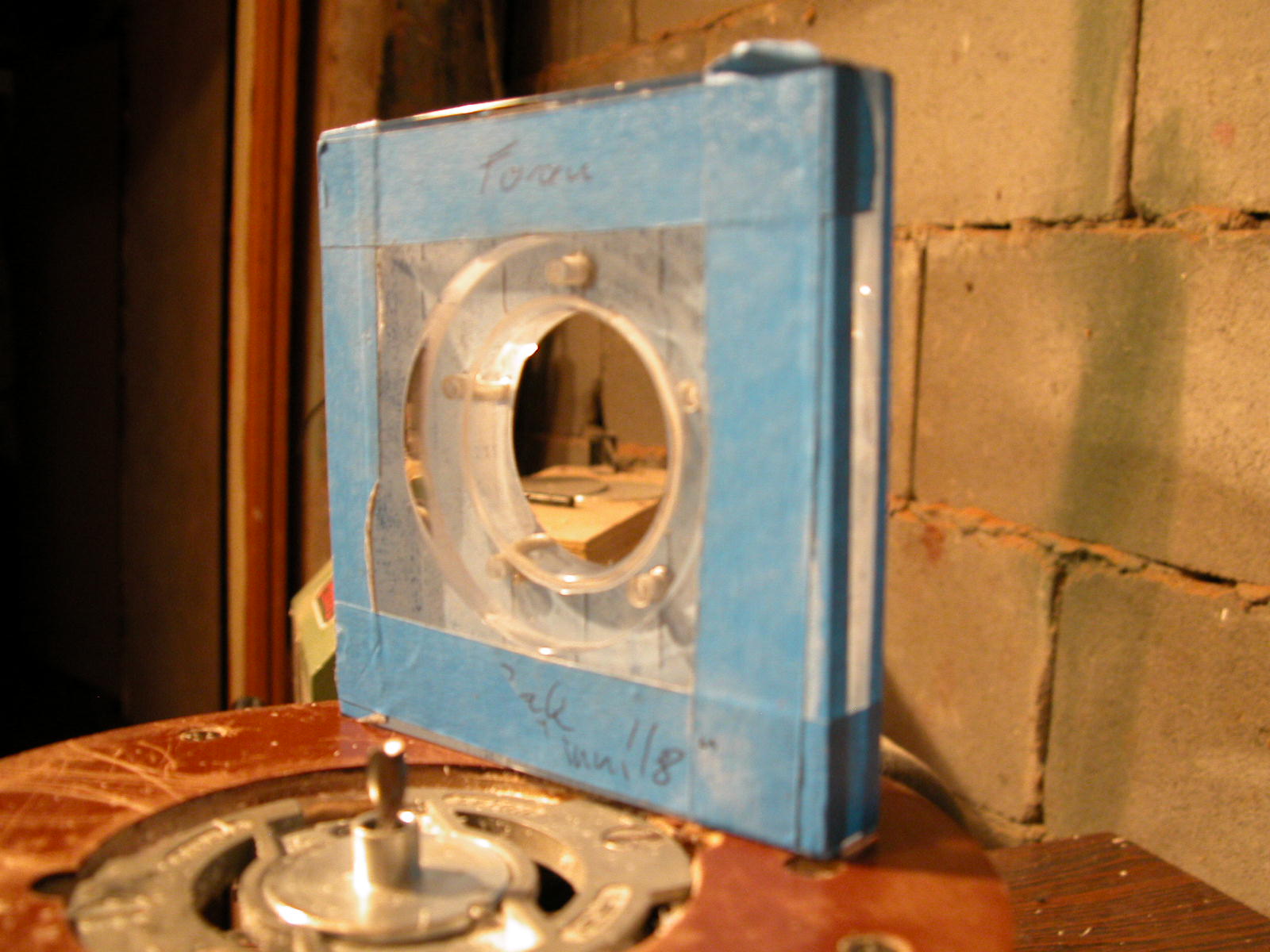

Denne tanktoppen (TAKK krolf) ble laget med en mal (bildet) og 2 hylser og 3 freser. Da er hullet, falsen samt det lille sporet til o-ringen på plass, det hele tok ca 10 minutter.
Det artige er at ved å lage malen av hullet/formen, kan du vurdere, og få det perfekt FØR du går løs på selve det dyrebare kabinettet
FOR: Hullet etter fresen blir perfekt, dvs, like perfekt som malen din.
