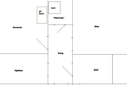

Ja men som du ser av min utrolige byggtegning så blir det litt vanskelig.
Min første tanke var å borre hull over døren inn til klesskapet , legge et fleksibelt rør på dimensjonen til viften fra viften til baksiden av racket (sånn at jeg får ut varmluften) tilførsel av luft får jeg igjennom en liten sprekk under døren.
Men fikk beskjed om at veggen (som jeg tror at består av murstein som har blitt "sparklet" ) er veldig vansklig å lage et så stort hull i , og få det pent.
Så min ide er nå å montere viften i døren.
