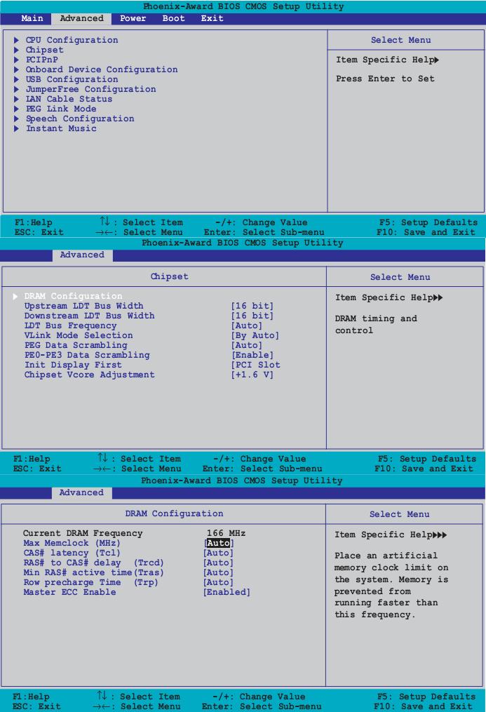

MadRos Skrevet 15. desember 2006 Skrevet 15. desember 2006 Hvis dere vil se MENyen kan dere da laste ned manualen ? hadde spart mye tid... her er linken http://support.asus.com/download/download....SLanguage=en-us
MadRos Skrevet 15. desember 2006 Skrevet 15. desember 2006 fant ikke noe, trur ikke at man kan sette ned HTT det er veldig irriterende gjort av ASUS... Eller kan man=`?
Brian Skrevet 15. desember 2006 Skrevet 15. desember 2006 fant ikke noe, trur ikke at man kan sette ned HTT det er veldig irriterende gjort av ASUS... Eller kan man=`? 7507916[/snapback] JA, det skal gå an på alle hovedkort mener jeg siden det er en så elementær innstilling som for eksempel fsb og volt. Hva var det hk ditt het igjen? ble ingen treff på siden på hk ditt, skrev du det rett?
Brian Skrevet 15. desember 2006 Skrevet 15. desember 2006 det er socket 939 A8V-E Deluxe 7507963[/snapback] finner ikke så mye informasjon om kortet, men er det noe der som kalles for HyperTransport frequency multiplier ?
MadRos Skrevet 15. desember 2006 Skrevet 15. desember 2006 nei, bare at HK støtter Hypertransport... her har dere eksempler fra manualen..

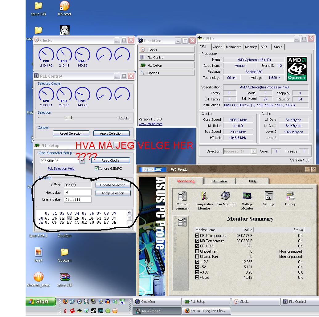

MadRos Skrevet 15. desember 2006 Skrevet 15. desember 2006 Men har et spørsmål angående Clockgen... med innstillinger.. bare se på bilde...
